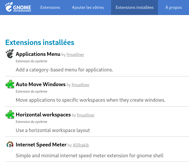

Rafraîchis la page des extensions Gnome. Le message a disparu et tu peux lancer une recherche :
Sur la page de l'extension choisie, fais glisser le curseur de droite sur la position "On' :
C'est fait, l'extension est installée et s'affiche dans la barre des tâches.
Un clic dans le menu sur "Extensions installées" le confirme :

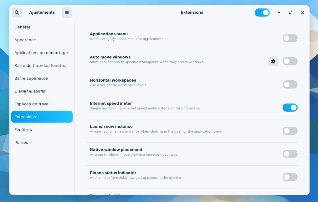

Je te conseille aussi d'installer l’application "Gnome-Tweaks" à partir du terminal (CTRL ALT t) pour gérer les extensions :
​​​​​​​sudo apt install gnome-tweaks
Après installation on la trouve sous l'appellation "Ajustements" dans la rubrique "Outils système" :
