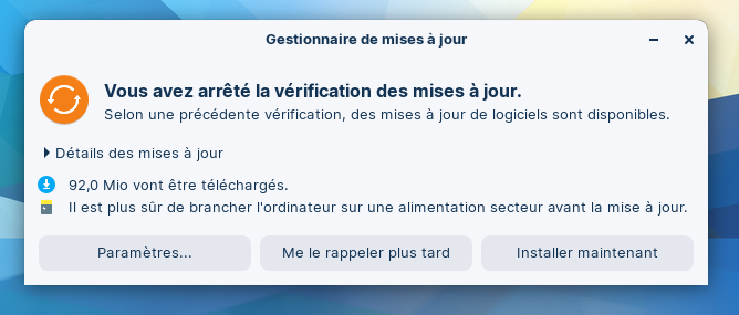

Lance-le et arrête-le immédiatement pour aller plus vite.

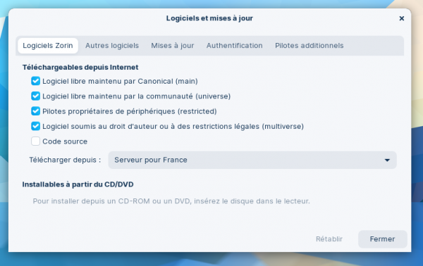

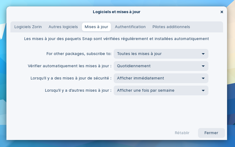

Clique sur le bouton "Paramètres".
Les trois onglets correspondent-ils bien à ceux-ci ?
Je suis sur Zorin 16, mais, si les adresses sont différentes sur Zorin 15 ("bionic" au lieu de "focal"), je pense que le principe est le même.
Si certaines cases ne sont pas cochées, coche-les.
Ferme ta session, reconnecte-toi et vérifie en relançant le gestionnaire de mises à jour et en le laissant faire ses recherches.

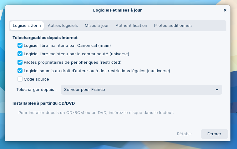

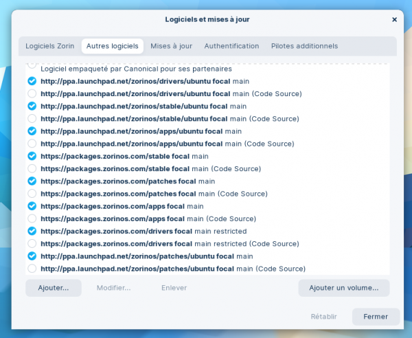

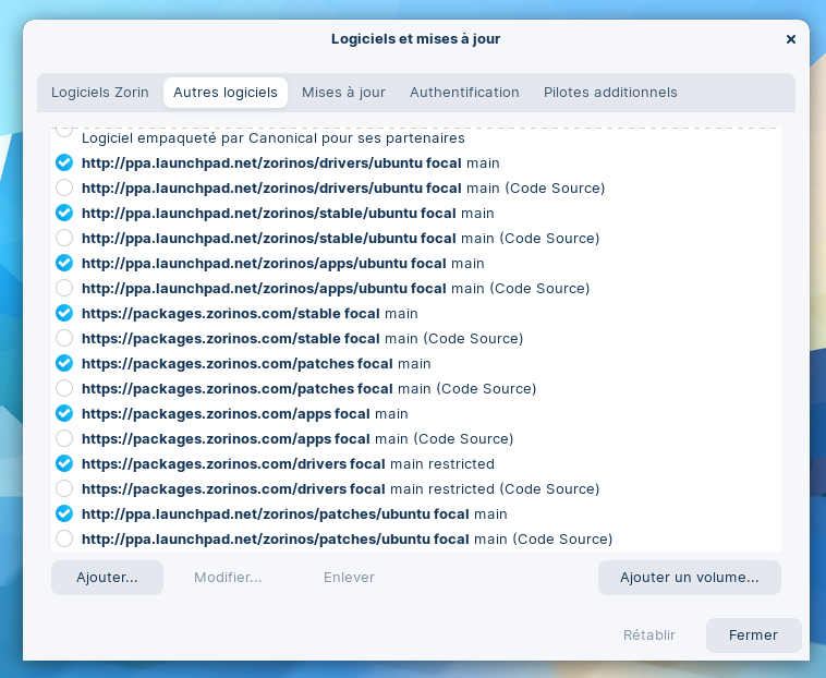

Finalement c'est revenu et j'ai aussi "Impossible d'obtenir la liste des mises à jour: E: Impossible de récupérer http://archive.ubuntu.com/ubuntu/dist/focal/-InRelease"
J'ai vérifié les dépôts sont bons j'ai bien les 8 dépôts de cochés.
