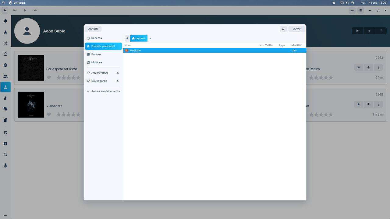

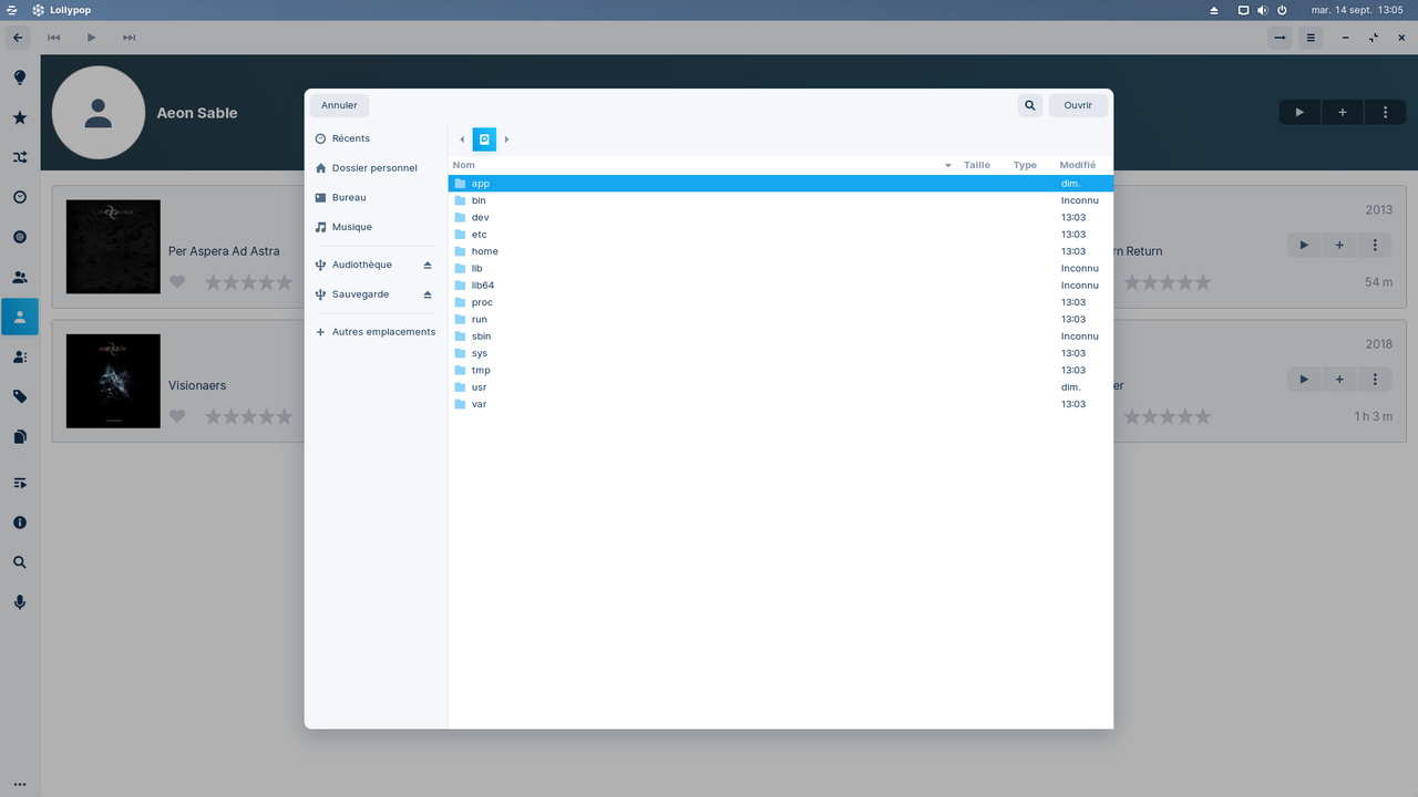

Hello,
 J’ai un dossier sur un dd externe ou j’ai les photos des artistes musicaux de ma musique stockée sur mon pc, je m’en sers pour les mettre dans Lollypop si elles sont manquantes, J’ai en plus créer un signet de ce dossier dans Nautilus pour y accéder plus vite,Mais quand je veux sélectionner ce raccourci dans Lollypop le signet n’apparaît pas, je sélectionne donc mon dd externe et je vois les répertoires qui sont dans racine, alors que j’accède bien à mon dd externe par Nautilus, Et je viens de m’apercevoir que cela le fait avec tous les logiciels, et même pour mon home je ne vois que le dossier musique, images, documents etc, n’apparaissent pas, Vous avez une idée pour une solution ?   Merci à vous :)  les liens sont les captures d'écran quand je clique sur mon dd externe sauvegarde.

Quand je vais dans Nautilus (c'est fichier, mais ça évite la confusion), je clique dans la barre de gauche sur mes DD aucuns soucis, c'est quand je passe par Flacon, Kid3 ou Lollypop et que j'utilise "ouvrir dossier ou fichier" et que je vais dans un de mes dd externes je ne vous aucun dossier, mais ceux qui sont dans "racine". Je n'ai jamais rencontré ce souci.

Neustrie a écrit : mar. 14 sept. 2021 13:23Et je viens de m’apercevoir que cela le fait avec tous les logiciels, et même pour mon home je ne vois que le dossier musique, images, documents etc, n’apparaissent pas, Vous avez une idée pour une solution ?

Neustrie a écrit : mar. 14 sept. 2021 13:23Mais quand je veux sélectionner ce raccourci dans Lollypop le signet n’apparaît pas, je sélectionne donc mon dd externe et je vois les répertoires qui sont dans racine, alors que j’accède bien à mon dd externe par Nautilus
Tu veux dire en passant par "Préférences > Musique", pour ajouter un répertoire dans lequel Lollypop ira farfouiller automatiquement ?

jlb a écrit : mar. 14 sept. 2021 14:20​​​​​​​Tu veux dire en passant par "Préférences > Musique", pour ajouter un répertoire dans lequel Lollypop ira farfouiller automatiquement ?
Non mais quand je veux changer la photo d'un artiste, on peut choisir fichier local et là le navigateur s'ouvre et c'est donc là le souci.
Par contre, je viens de tester plusieurs logiciels et ce sont les softs flatpaks qui posent ce souci!

Je remonte ce post car je suis très curieux et obstiné, j'ai donc recherché la cause possible de ce souci :)
C'est Nasra (membre d'une autre communauté Linux) qui m'a donné la solution, je vous la partage pour aider ;)
Le souci est un problème d'accès et d'autorisation, problème récurrent avec les Flatpacks et il permet de résoudre le souci par application installée.
Il faut installer Flatseal :
