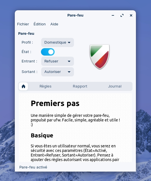

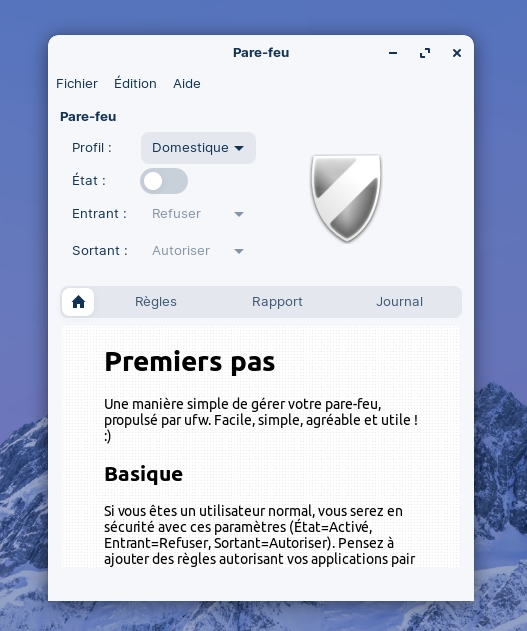

Commençons par le pare-feu. Zorin 16 en intègre un dans son offre logicielle, mais il est un peu caché et n'est pas activé nativement : pour ce faire, on ouvre un terminal avec la combinaison de touches "CTRL ALT t" et on tape "gufw" pour lancer le pare-feu "ufw" en mode interface graphique.
L'écran d'accueil dit tout :
Il suffit de faire glisser le bouton "Etat" pour l'activer... et l'oublier sauf pour quelques cas exceptionnels pour lesquels il faudra un paramétrage plus fin :

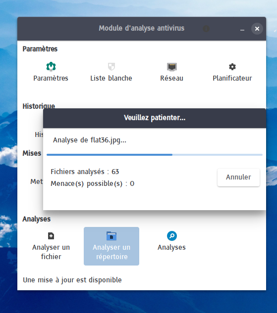

Mêmes remarques à propos de l'antivirus : il en existe, ClamAV par exemple, mais qui en utilise un ?

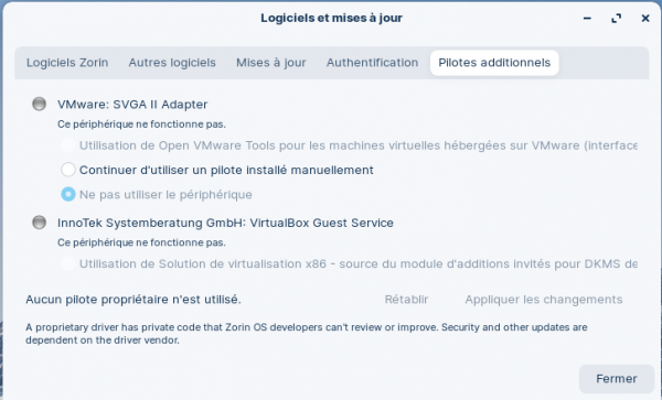

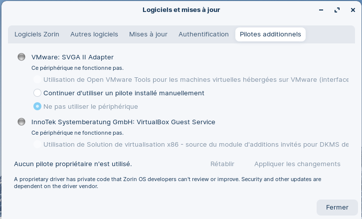

Ne souhaitant pas te laisser trop sur ta faim, vérifie tes drivers y compris à choisir des drivers propriétaires. Tu peux aussi essayer le branchement à chaud du deuxième écran, qui devrait forcer sa détection. Sinon tu as aussi Xrandr ou Arandr, à voir.
Merci du retour. Je vais aller voir sur Google ce que c’est Xrandr et Arandr. Ceci dit juste une petite question encore (et après j’arrête de vous ennuyer mes questions de débutant) : les pilotes des écrans sont des pilotes Windows non ? Est-ce que Linux peut les gérer aussi ?

Tout d'abord, reste libre de poser des questions, on a tous débuté un jour.Je te précisais simplement que ce n'est plas la bonne section pour ce type de question, et nous les avons déjà évoqués, fait une recherche sur le forum avec "drivers carte graphique" ou "double écran" et tu devrais trouver pas mal de nos échanges sur le sujet.
Ensuite pour ta question concernant les pilotes, non ils n'ont rien à voir avec ceux de windows, je ne sais plus quelle version de zorin tu as, mais tu peux vérifier assez simplement si les bons drivers sont installés sur ta machine dans le menu zorin "Outils système" et "Pilotes additionnels", normalement tu devrais tomber sur quelque chose de ce style :
Tu constateras sur ta machine d'autres éléments et possibilités,que ceux qu'affiche la mienne car c'est une machine virtuelle.
