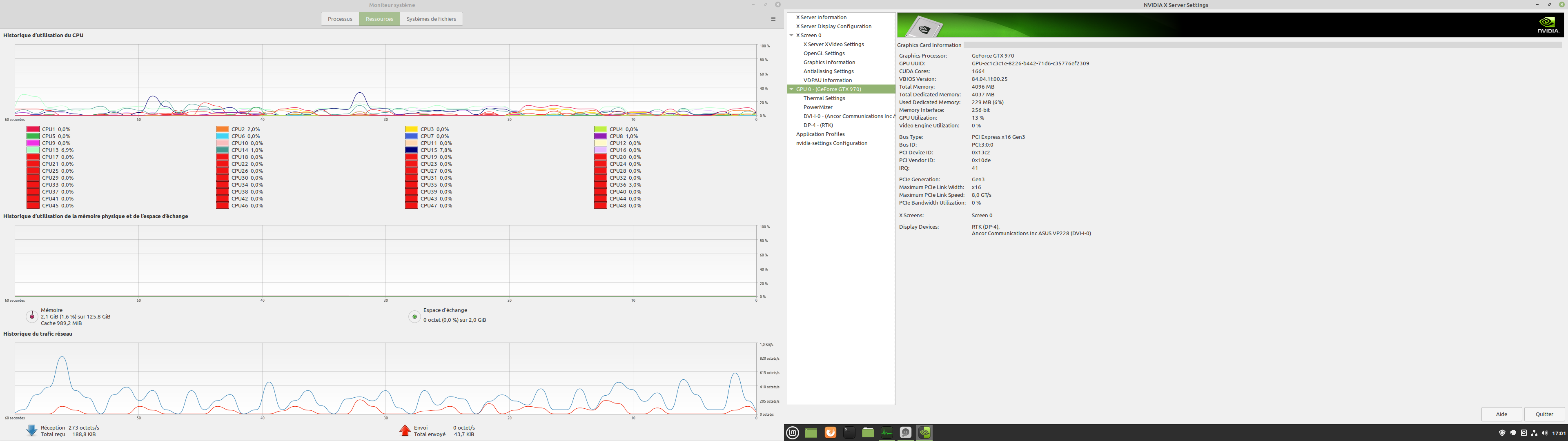

Côté perf voici un petit aperçu avec en simultané 4 machines virtuelles en fonction avec youtube qui tourne en hd :
Manjaro (6 cœurs + 16 go de RAM)
Zorin (6 cœurs + 16 go de RAM)
Windows 7 (4 cœurs + 8 go de RAM)
Debian (8 cœurs + 16 go de RAM)
Il reste encore un peu de marge !
