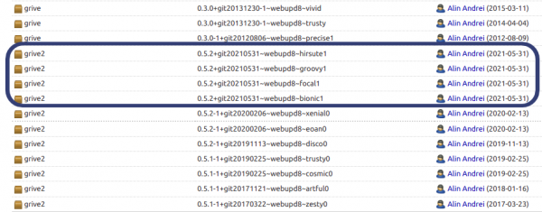

Bonjour @Mamain83, et bienvenue au club !
Mamain83 a écrit : jeu. 16 sept. 2021 22:32Peut-être n'ai je pas la bonne version ?  Comment puis-je le savoir ?
Je pense que tu as la bonne version vu que la méthode présentée par la documentation d'Ubuntu est celle que @VertOurs a utilisée ci-dessus. Un détour par la page du ppa nilarimogard/webupd8 confirme que c'est bien la version 2 qui est installée sur les versions récentes d'Ubuntu :
Quant à savoir pourquoi tu n'obtiens pas les mêmes performances que @VertOurs, il pourrait te l'expliquer mieux que moi...

En fait quand je fais grive -v il me dit que je suis en 0.5.2 alors que sur le wiki officiel de grive2 ils sont en 0.5.1 depuis mai 2020 si mes souvenirs sont bon. Donc c'est la bonne version. Mais je vais essayer de compiler les sources plutôt que de prendre le deb dans le dépôt pour voir... Sauf qu'il faut que je résolve un autre problème sur mon os... (J'ai un thread sur le forum Ubuntu à ce sujet)
