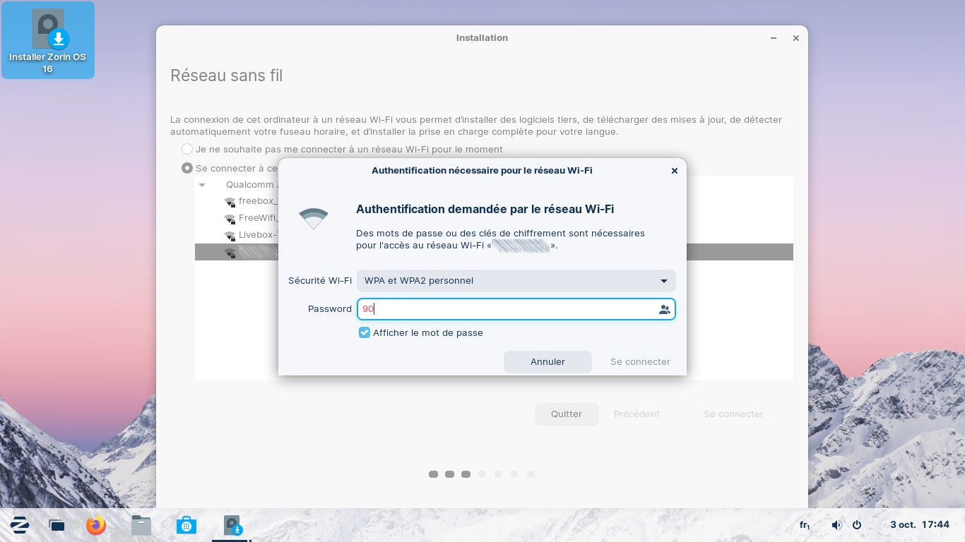

- J'ai du me mettre en filaire, car, mon Mdp Wifi contenant un 9..... il n'a pas été accepté

tiwicom a écrit : dim. 3 oct. 2021 17:31J'ai du me mettre en filaire, car, mon Mdp Wifi contenant un 9..... il n'a pas été accepté
Le mien est composé de huit chiffres, il a toujours été accepté. Avec certaines distributions, je dois activer manuellement le verrouillage numérique, mais la plupart donnent le moyen de vérifier visuellement ce qu'on tape.

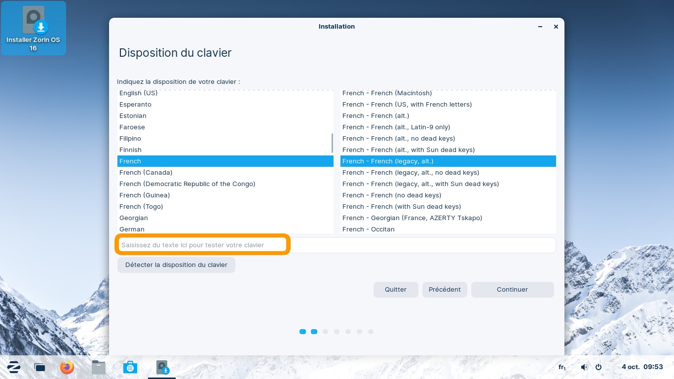

tiwicom a écrit : dim. 3 oct. 2021 17:31Lors de la saisie du nom d'utilisateur et autres, j'ai des majuscules par défaut, et des minuscules quand le CAPS LOCK est enfoncé
tiwicom a écrit : dim. 3 oct. 2021 17:31Précision j'ai choisi le clavier "Français AZERTY", et non la "version obsolète" proposée par défaut
J'ai toujours choisi le clavier "obsolète". Certaines distributions permettent de tester le clavier pour vérifier ses réactions.

Mais laisse-toi conduire au fil du processus d'installation. Prends juste le temps de vérifier si le clavier correspond bien et tapant dans la zone prévue à cet effet :
