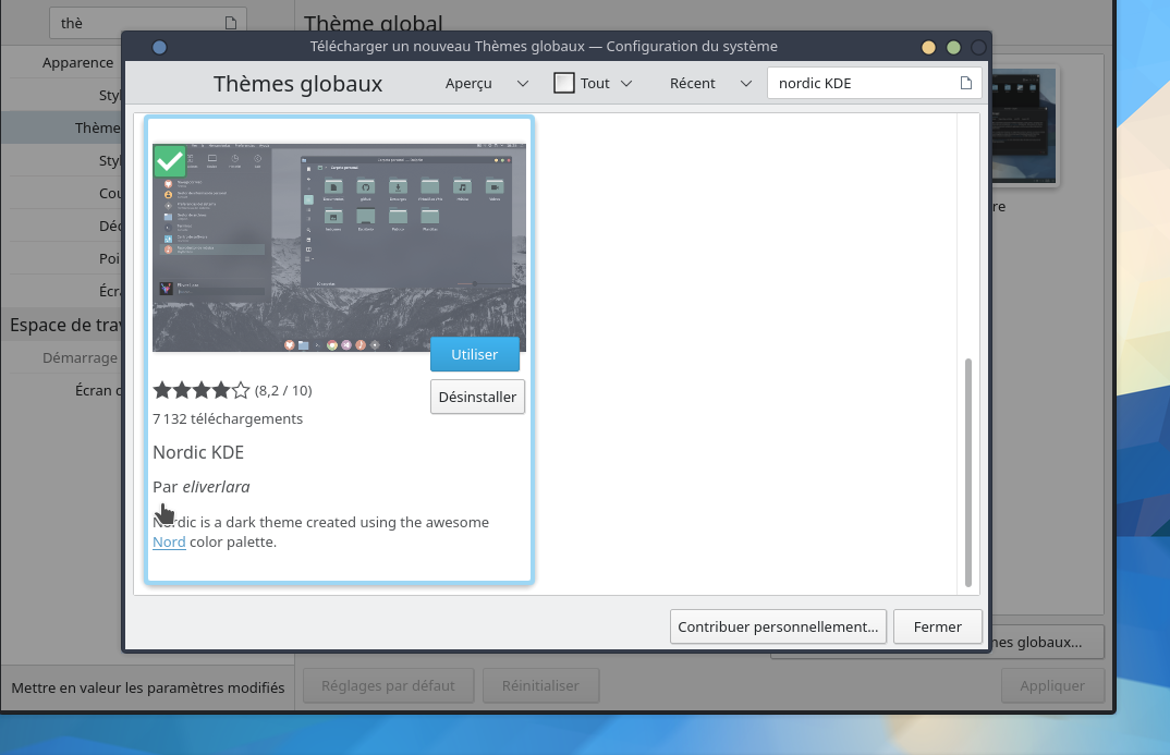

mes trois OS (manjaro, Kde neon, Kubuntu) de tests KDE sont installé dans virtualBox avec les additions-invités au poil. j'ai donc commencé à tripatouiller l'ami Kde pour me faire un idée. mais je rencontre une erreur un peu curieuse et le père Google reste muet à son sujet. Contrairement à xfce, Kde dispose d'un store intégré dans les paramètres pour les themes(globaux, icones, curseur etc). Sauf que quoi que je fasse et quelque soit le thème que j'essaye d'installer par ce biais, le store patine dans la semoule longuement avant de me balancer ce message d'erreur :
cette capture montre l'erreur lorsque j'ai essayé de mettre ce thème à mon écran de connexion, mais j'ai eu la même pour le thème d'icone papirus ou encore le thème aero-large pour le pointeur. j'ai toutefois pu installé le pointeur par la technique xfce (on prend l'archive sur xfce-look, et on fait installer a partir d'un fichier). mais l'option installer depuis un fichier n'est pas présente pour tous (par exemple, l'écran de connexion). j'ai fait la plupart de mes essais sur Kubuntu mais ma manjaro KDE m'a sorti une erreur aussi pour le thème d'icone (pas testé les autres).

Pour ton problème, je n'ai pas essayé de le faire, mais ta copie d'écran laisse penser que le problème venait peut-être du serveur auquel tu t'adressais. Ça arrive parfois, même sur le forum.
A ce propos, fais plutôt des copier-coller depuis le terminal, c'est plus clair et on peut récupérer le code.
Tu as essayé avec d'autres thèmes que celui-ci ?
PS : Oui c'est sûr, j'aurais dû essayer d'abord, mais je n'étais pas sur KDE Neon...
Ça mouline un peu, mais aucun problème à la fin :
Essaie avec GB ?

@VertOurs, je rejoins @jlb, je pense aussi que tu as eu un souci avec le serveur qui héberge ton thème.

@jlb, je m'en doutais, j'ai failli le mentionner explicitement 😄. pour les copié-collé, moi je veux bien mais c'est pas une capture d'ecran du terminal, juste un message d'erreur qui apparait trois secondes en pop-up, du coup pas possible. Pour gnomeBox pas possible, l'ordi que j'utilise pour virtualiser est un windows mono-boot et cette état ne pourra pas changer avant avril 2022. Comme je le disais, j'ai essayé de nombreux theme différends, pas seulement le nordic mais j'ai toujours le même message (sauf le nom du thème évidement.
@Blind114, Bon ok cela ne viens pas de la virtualisation mais alors pk j'ai ce probleme sur tous les themes que j'essaye d'installer?  un je dis pas , la fautes a pas de chance mais la tous? et pas seulement un type de themes mais tous les types?

Je pense que vous aviez raison, ce soir la vitesse d'installation de theme est lente (environ 2 min) mais elle se fait, j'ai juste essayé les thème globaux mais pour l'instant j'ai pu en installé trois
