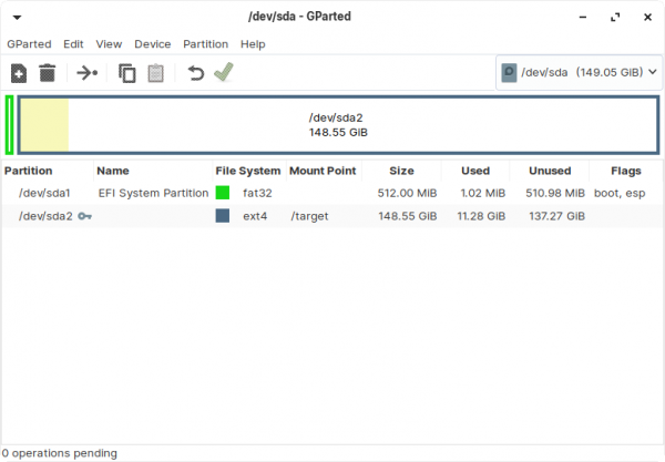

Ceci dit, comme l'indique ta capture d'écran, il y a 11.28 Go utilisés sur ta partition, bref tout un système :
Je me dis donc que l'installateur pourrait / devrait te proposer d'autres options.
Si c'est le cas, prends "Autre chose" et installe ton système dans "sda2". Formate en ext4 et choisis "/" comme point de montage, GRUB étant bien sûr dans "sda".

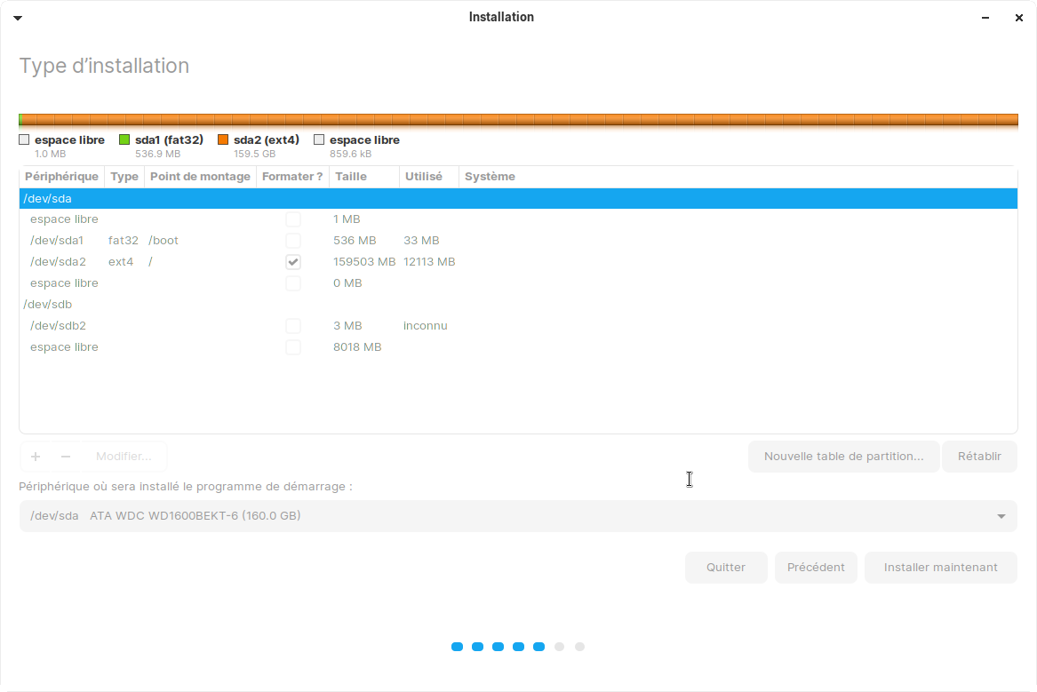

Au départ j'avais fait ça, qui me semblait correspondre à ce qui était conseillé (bien que j'aie eu un doute sur la "partition boot en FAT32"
Quand j'ai voulu valider, il m'a dit qu'il n'y avait pas de partition EFI, et que ça risquait de ne pas marcher
J'ai donc modifier la partition sda1, de fat32 en EFI (je ne sais pas si j'ai bien fait)
Et au final c'est pareil......
J'essaie en mettant la première partition en fat 32 (mais il me met 3 ou 4 fenêtres d'avertissement avant de continuer, car pas d'EFI, des données incorrectes dans la partition FAT32, etc...donc j'ai un gros doute......)
Et au final, le résultat est le même

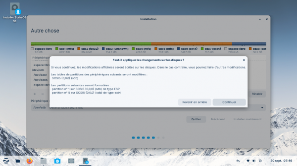

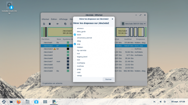

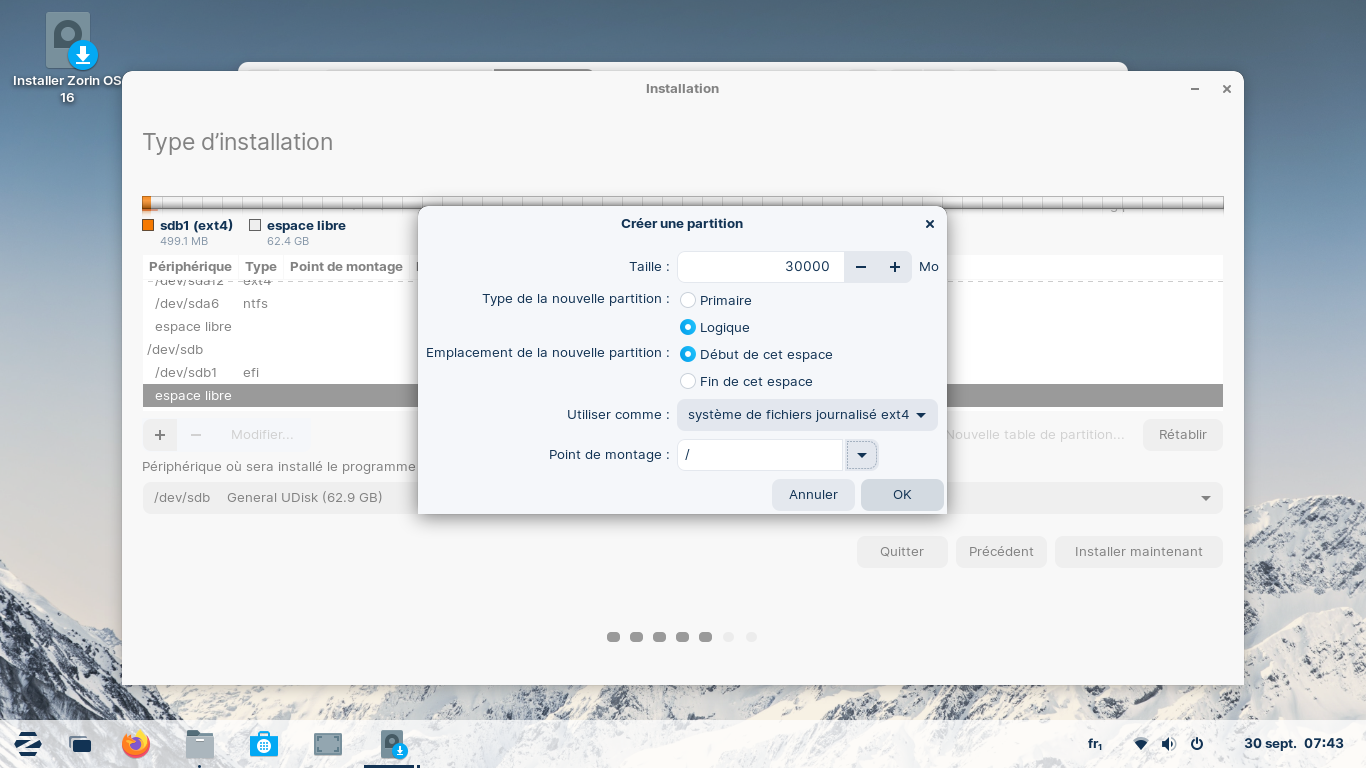

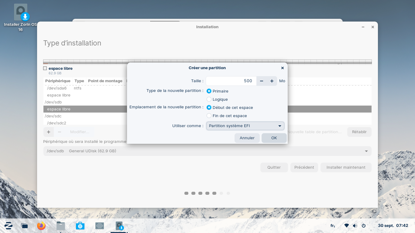

Je ne sais pas comment tu as fait, mais @Blind114 a raison, on peut préparer les partitions dans GParted, mais on peut aussi les créer et les configurer au moment de l'installation avec le bouton "+" : l'avantage étant que l'interface est plus parlante... et que la bonne configuration est sans doute mieux garantie.
Pour le confirmer, trois copies d'écran d'une de mes récentes expériences, installer Zorin sur une clef USB :
L'installation est allée jusqu'au bout et le système se lançait, mais même en USB3, il ne faut pas rêver, il était beaucoup trop lent pour être utilisable.
Sur les deux premières copies on voit bien qu'il n'y avait rien sur la clef au départ, juste un espace non alloué non formaté.
Je pense que tu tiens le bon bout, mais si ça ne va toujours pas essaie en reproduisant la configuration de la première copie d'écran pour la partition EFI.

Non @roger, désolé, mes copies d'écran prouvent bien que ce n'est pas nécessaire de le formater en premier : on peut créer et configurer des partitions à partir de l'installateur d'Ubuntu / Zorin dans un espace non formaté (libre ou non alloué suivant la terminologie). On peut aussi les modifier ou les supprimer jusqu'à ce qu'on ait ce qu'on désire.roger a écrit : ↑jeu. 7 oct. 2021 20:20Si tu reviens en arrière et lit bien les tutos envoyés par nos soins il y est précisé que sur un disque que tu veux utiliser pour installer un OS il faut le formater en premier et ce disque doit être "éteint" dans ton explorateur de fichier.... Gparted le verra et alors là tu choisis uniquement le formatage voulu...
Comme je viens de le dire, l'interface de l'installateur est plus évidente : la boîte "Utiliser comme" évite d'avoir à connaître la gestion des drapeaux, ce qui garantit que la partition fat32 soit bien utilisée comme une partition EFI.
Avec GParted, il faut faire ça après l'avoir créée :
