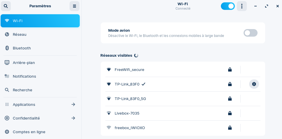

Il faut lancer quelle manip pour savoir si le wifi fonctionne ?
RomUn a écrit : mar. 12 oct. 2021 17:59Il faut lancer quelle manip pour savoir si le wifi fonctionne ?
Est-ce que tu vois ton réseau Wi-Fi dans Paramètres > Wi-Fi ?
Si oui, connecte-toi.

jlb a écrit : mar. 12 oct. 2021 18:04
Non non, mon réseau n'apparaît pas.
En fonction des différents démarrage/redémarrage, soit l’icône Wifi apparaît en gris (et pas en noir), soit elle apparaît pas.

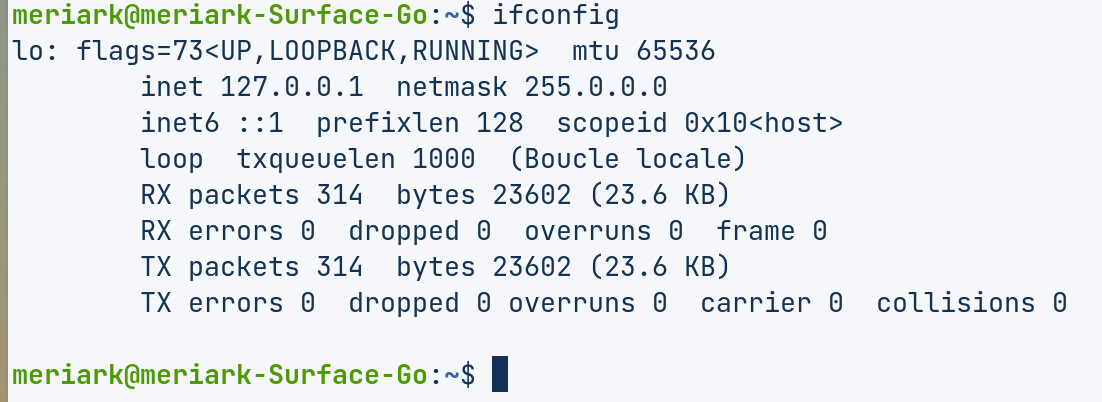

Voici le résultat de ifconfig (sans câble ethernet)

Bon — enfin, façon de parler — si je ne me trompe pas, ta carte Wi-Fi n'apparaît pas dans la sortie terminal. Voici la mienne :​​​​​​​
 ifconfig
enp2s0f1: flags=4099<UP,BROADCAST,MULTICAST>  mtu 1500
        ether f0:76:1c:74:31:0f  txqueuelen 1000  (Ethernet)
        RX packets 0  bytes 0 (0.0 B)
        RX errors 0  dropped 0  overruns 0  frame 0
        TX packets 0  bytes 0 (0.0 B)
        TX errors 0  dropped 0 overruns 0  carrier 0  collisions 0

Je confirme, la carte wifi n'apparait pas. Il est alors impossible de l'installer.
Dans ce cas nous avons 3 cas possibles :
  • Désactivation dans le BIOS et il faut la réactiver
  • Déconnecté physiquement ou HS
  • Déconnecté via le bouton du clavier (qui simule une déconnexion physique)
​​​​​​​​​​​​​​EDIT : Cela peu aussi être dû au KERNEL qui ne "voit" pas le matériel ... peux tu nous retourner : uname -a et uname -r ainsi que : hostnamectl​​​​​​​

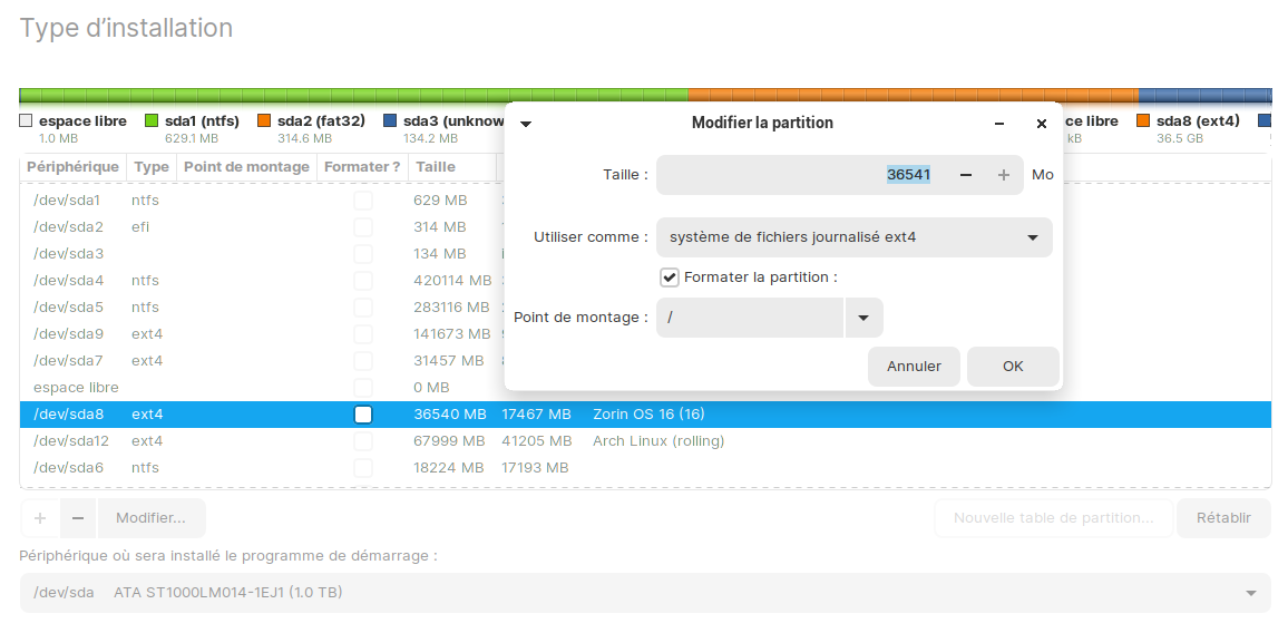

RomUn a écrit : mer. 13 oct. 2021 09:51D'accord, mais comment faire propre ?? :D
Tu rigoles, ou bien ?
Tu ne supprimes pas la partition "Zorin" dans GParted — j'insiste. :D
Dans l'installateur, à la question "Que voulez-vous faire ?", tu réponds "Autre chose".
Un double clic sur la partition "Zorin", et tu la modifies comme suit (pour la taille, tu laisses comme c'était) :
