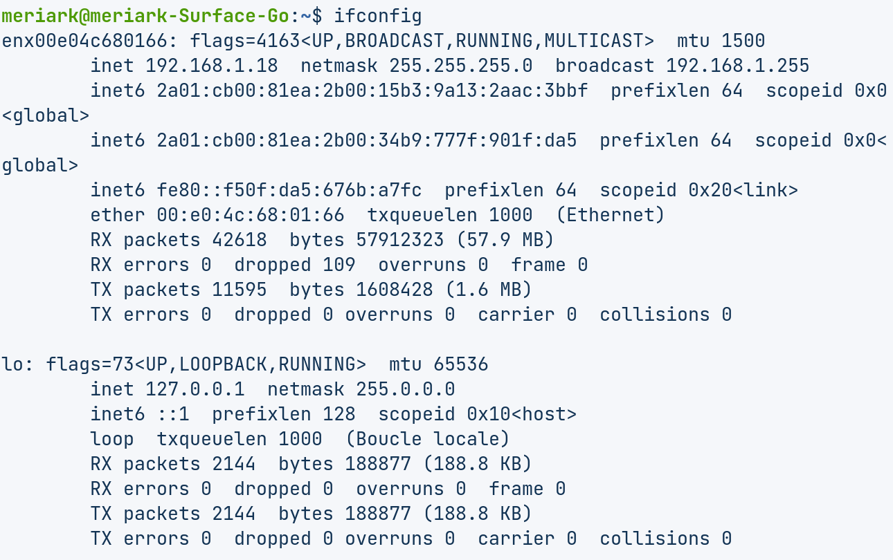

J'ai fait la manip avec le câble ethernet branché. Faut-il le faire sans connexion ethernet ?
En ligne
Message n° 31
Pourquoi pas ? Comme ça on saura si ta Surface communique.
​​​​​​​Mais n'oublie pas le ping.
Si tu n'avais rien d'autre dans la sortie du terminal, je crains que ce ne soit pas utile.
Message n° 32
Le résultat de ton ifconfig est vraiment surprenant, est ce que tu pourrais nous donner le résultat d'un lsusb

Voici le résultat de ifconfig (sans câble ethernet)

Message n° 34
Bon — enfin, façon de parler — si je ne me trompe pas, ta carte Wi-Fi n'apparaît pas dans la sortie terminal. Voici la mienne :​​​​​​​
 ifconfig
enp2s0f1: flags=4099<UP,BROADCAST,MULTICAST>  mtu 1500
        ether f0:76:1c:74:31:0f  txqueuelen 1000  (Ethernet)
        RX packets 0  bytes 0 (0.0 B)
        RX errors 0  dropped 0  overruns 0  frame 0
        TX packets 0  bytes 0 (0.0 B)
        TX errors 0  dropped 0 overruns 0  carrier 0  collisions 0
lo: flags=73<UP,LOOPBACK,RUNNING>  mtu 65536
        inet 127.0.0.1  netmask 255.0.0.0
        inet6 ::1  prefixlen 128  scopeid 0x10<host>
        loop  txqueuelen 1000  (Boucle locale)
        RX packets 1959  bytes 396383 (396.3 KB)
        TX packets 1959  bytes 396383 (396.3 KB)
wlp3s0: flags=4163<UP,BROADCAST,RUNNING,MULTICAST>  mtu 1500
        inet 192.168.0.133  netmask 255.255.255.0  broadcast 192.168.0.255
        inet6 fe80::1358:277a:e80c:2c2b  prefixlen 64  scopeid 0x20<link>
        ether 74:29:af:2f:b5:07  txqueuelen 1000  (Ethernet)
        RX packets 88592  bytes 123485929 (123.4 MB)
        TX packets 28786  bytes 4010817 (4.0 MB)
Si j'étais toi, j'essaierais d'abord d'installer une autre distribution pour voir si elle réglerait miraculeusement les problèmes, comme ça semble avoir été le cas récemment pour un autre utilisateur à propos d'autres problèmes.
Tant qu'à faire l'expérience, il faudrait installer Lubuntu 20.04 comme lui.
Même si je suis sceptique, ce ne serait pas la première fois que ce genre d'essai prendrait Zorin en défaut.
Installe Lubuntu à la place de Zorin, mais fais ça proprement depuis l'installateur, sans supprimer la partition Zorin avant ! :poufe:
