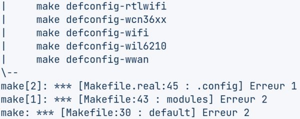

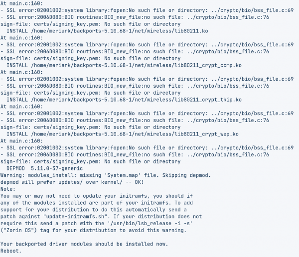

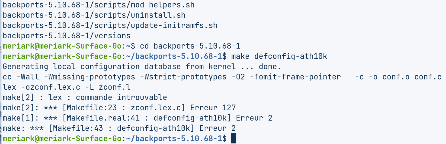

Je crois qu'il y a un souci : une erreur est relevée.
Je t'adresse une copie d'écran

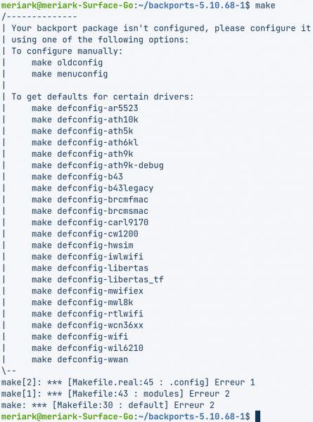

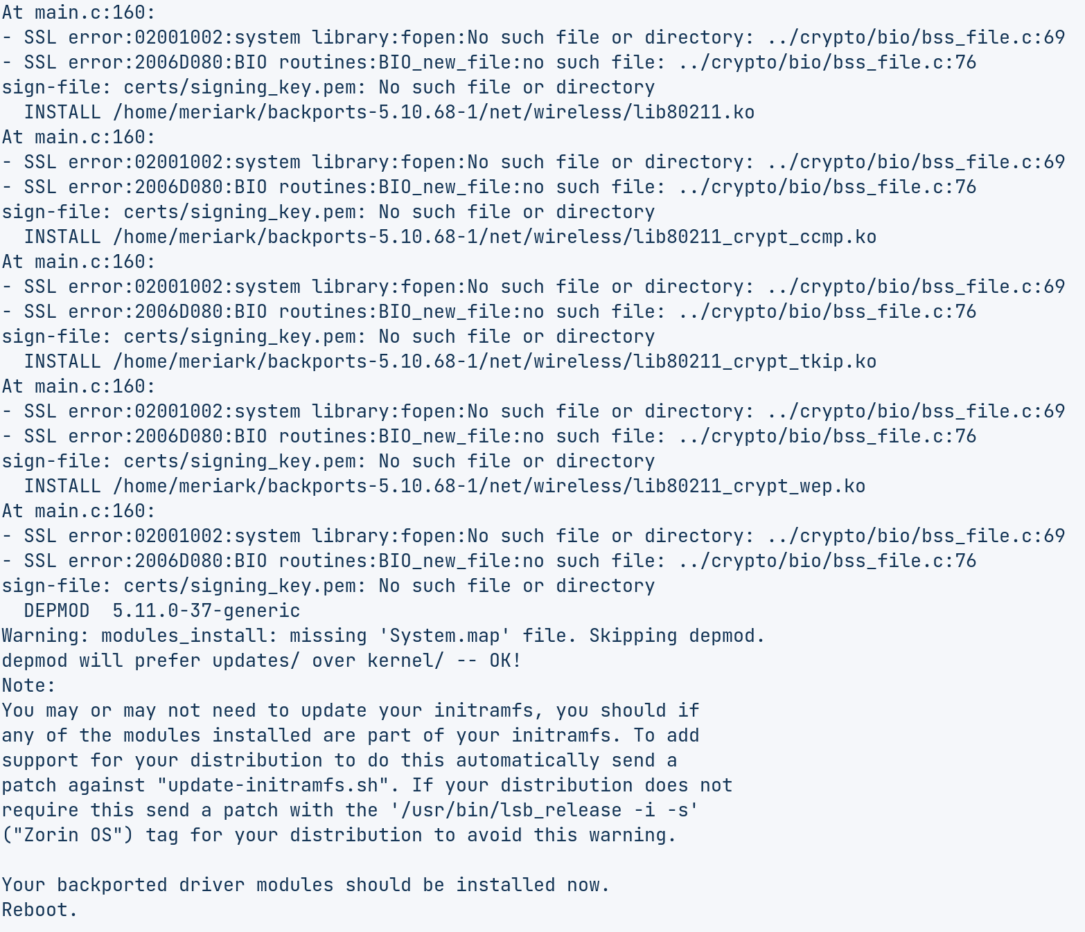

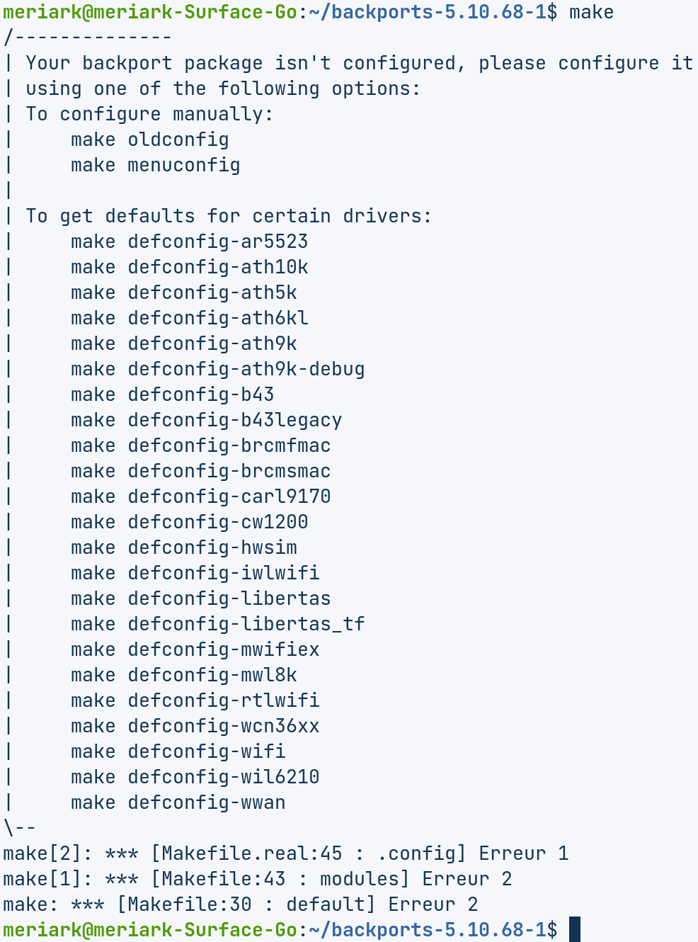

Le résultat de la manip "make"

J'ai analysé les sorties de terminal précédentes. Il semble qu'il manquait une application qui n'était pas prévue : "lex" — d'où les erreurs, espérons-le.
Je réfléchis et je t'envoie un second essai.
En attendant ma réponse, tu peux installer "lex" — oui, c'est bien "flex" dans la ligne de commande... Va comprendre, Charles...   :-/ ​​​​​​​
sudo apt install flex
:idea:  Tip : Au lieu de faire des copies d'écran des sorties du terminal, tu peux les copier-coller comme du texte et les éditer pour masquer les zones que tu estimes confidentielles : mais surligne-les à la souris et copie-les avec "CTRL Maj c", le terminal ayant ses propres raccourcis (CTRL C stoppe les processus).

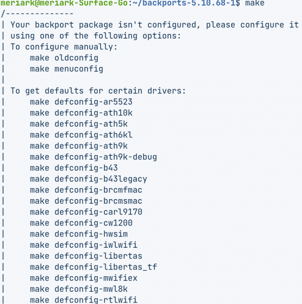

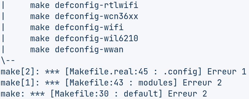

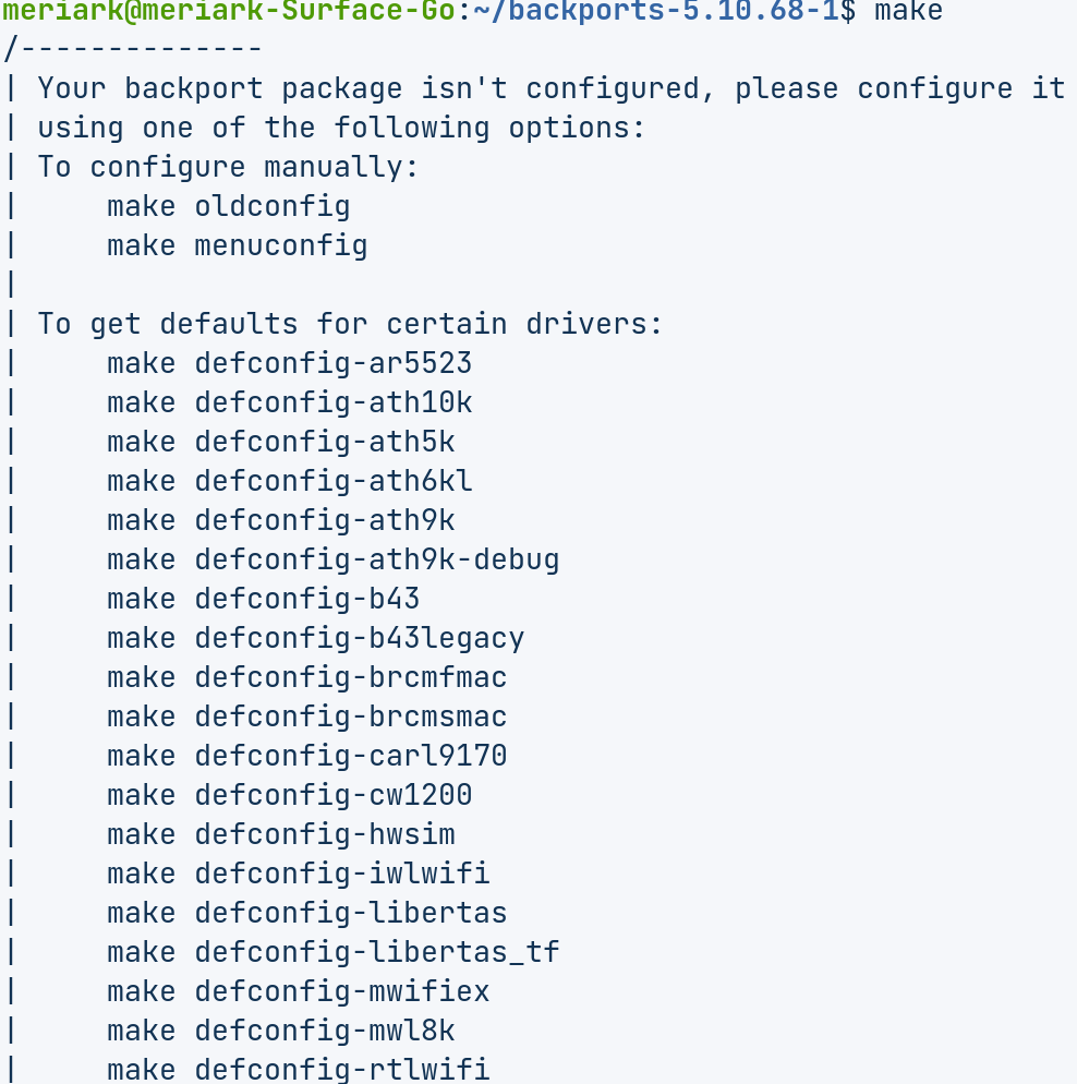

Voilà le résultat.
Toujours les mêmes erreurs
| Your backport package isn't configured, please configure it
| using one of the following options:
| To configure manually:
| make oldconfig
| make menuconfig
| To get defaults for certain drivers:
| make defconfig-ar5523
| make defconfig-ath10k
| make defconfig-ath5k
| make defconfig-ath6kl
| make defconfig-ath9k
| make defconfig-ath9k-debug
| make defconfig-b43
| make defconfig-b43legacy
| make defconfig-brcmfmac
| make defconfig-brcmsmac
| make defconfig-carl9170
| make defconfig-cw1200
| make defconfig-hwsim
| make defconfig-iwlwifi
| make defconfig-libertas
| make defconfig-libertas_tf
| make defconfig-mwifiex
| make defconfig-mwl8k
| make defconfig-rtlwifi
| make defconfig-wcn36xx
| make defconfig-wifi
| make defconfig-wil6210
| make defconfig-wwan
make[2]: *** [Makefile.real:45 : .config] Erreur 1
make[1]: *** [Makefile:43 : modules] Erreur 2
make: *** [Makefile:30 : default] Erreur 2
Merci pour l'info sur le copier-coller dans la fenêtre de commande. En effet, cela évite les erreurs de frappe.

Mais à part "lex", as-tu eu d'autres erreurs au début de la compilation ?

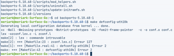

Capture d’écran du 2021-10-14 12-34-16.png (85.28 Kio) Vu 42135 fois

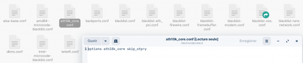

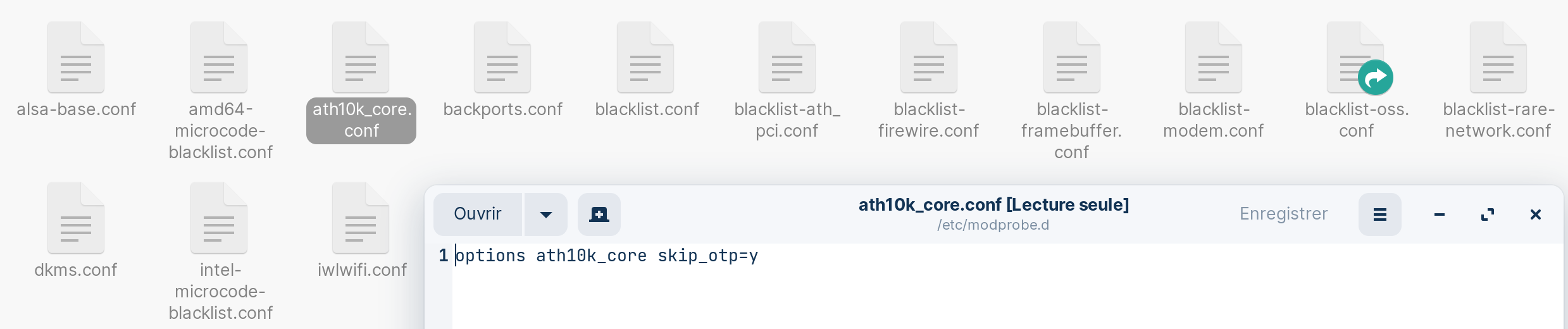

Tu pourrais faire une copie du contenu de "/etc/modprobe.d/ath10k_core.conf", s'il existe ?

jlb a écrit : jeu. 14 oct. 2021 17:18Tu pourrais faire une copie du contenu de "/etc/modprobe.d/ath10k_core.conf", s'il existe ?
Avec ~/backports-5.10.68-1$ ? ou sudo ? ou rien ?

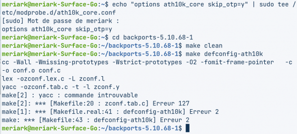

Tiens j'ai fait deux captures.

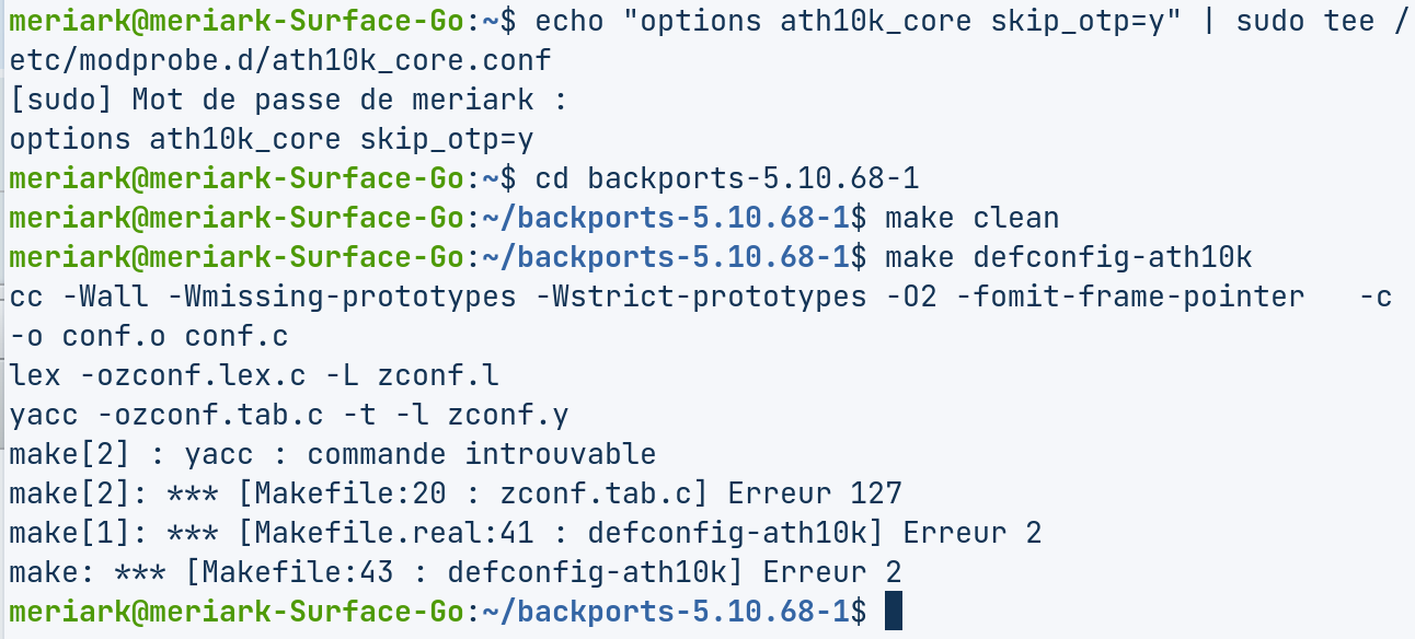

Si tu regardes tes copies d'écran, tu verras qu'il manque encore un paquet qui n'était absolument pas prévu : "Yacc"— non, ce n'est pas une farce :
sudo apt install bison
Recommence après l'avoir installé et en suivant à nouveau le protocole ci-dessus, et en copiant les sorties du terminal.
Si la manip échoue à nouveau, va dans "/etc/modprobe.d/" (avec l'explorateur de fichiers > Autres emplacements > Ordinateur) et édite  "ath10k_core.conf", s'il existe. Il n'y a pas besoin de droits spéciaux, il suffit de cliquer dessus.

Les choses avancent par rapport aux deux fois d'avant.
Plus de message d'erreur.
Ca mouline.
L'opération a été menée à son terme. Sans problème (j'ai pas pensé à faire une capture).
Mais au final, pas de WiFi.
Ci-dessous la capture demandée.
Messages : 4289
Nb de « J’aime » donnés: 562
Nb de « J’aime » reçus: 2288
Message n° 59
Et zut ! je commençais à y croire.  :@ ​​​​​​​
Merci pour la capture d'écran, @RomUn.
Le contenu du fichier est logique, vu qu'il a été créé par cette ligne :
echo "options ath10k_core skip_otp=y" | sudo tee /etc/modprobe.d/ath10k_core.conf
Si tu n'est pas trop dégoûté, tu devrais réessayer selon la procédure que tu as utilisée la dernière fois, mais en remplaçant "make defconfig-ath10k" par "make defconfig-wifi".
Quitte à être empirique, autant l'être jusqu'au bout...  :-/

J'ai lancé. Les étapes avancent. Aucune erreur de relevée pour le moment (ai lancé l'étape "make").
Le processus est arrivé à son but mais toujours rien. Pas de Wifi.
Je constate qu'avant le bouton Wifi s'affichait (en gris clair). Depuis 2 jours, il ne s'affiche plis.
J'ai fait une capture avant le reboot.
C'est un extrait d'une longue liste de SSL error et la fin de la manip sudo make install
