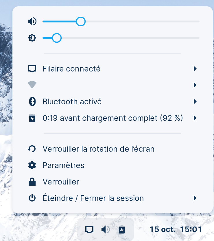

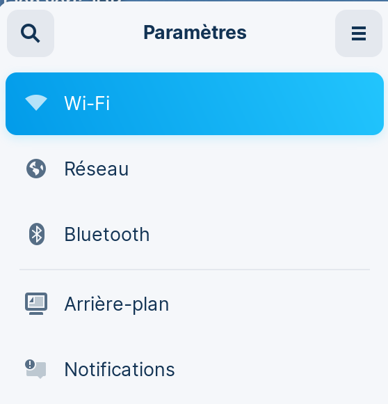

J'ai fait les manip demandées.
Résultat, je retrouve mes icônes Wifi !! :)
Capture d’écran du 2021-10-15 15-00-42.png (31.54 Kio) Vu 13211 fois

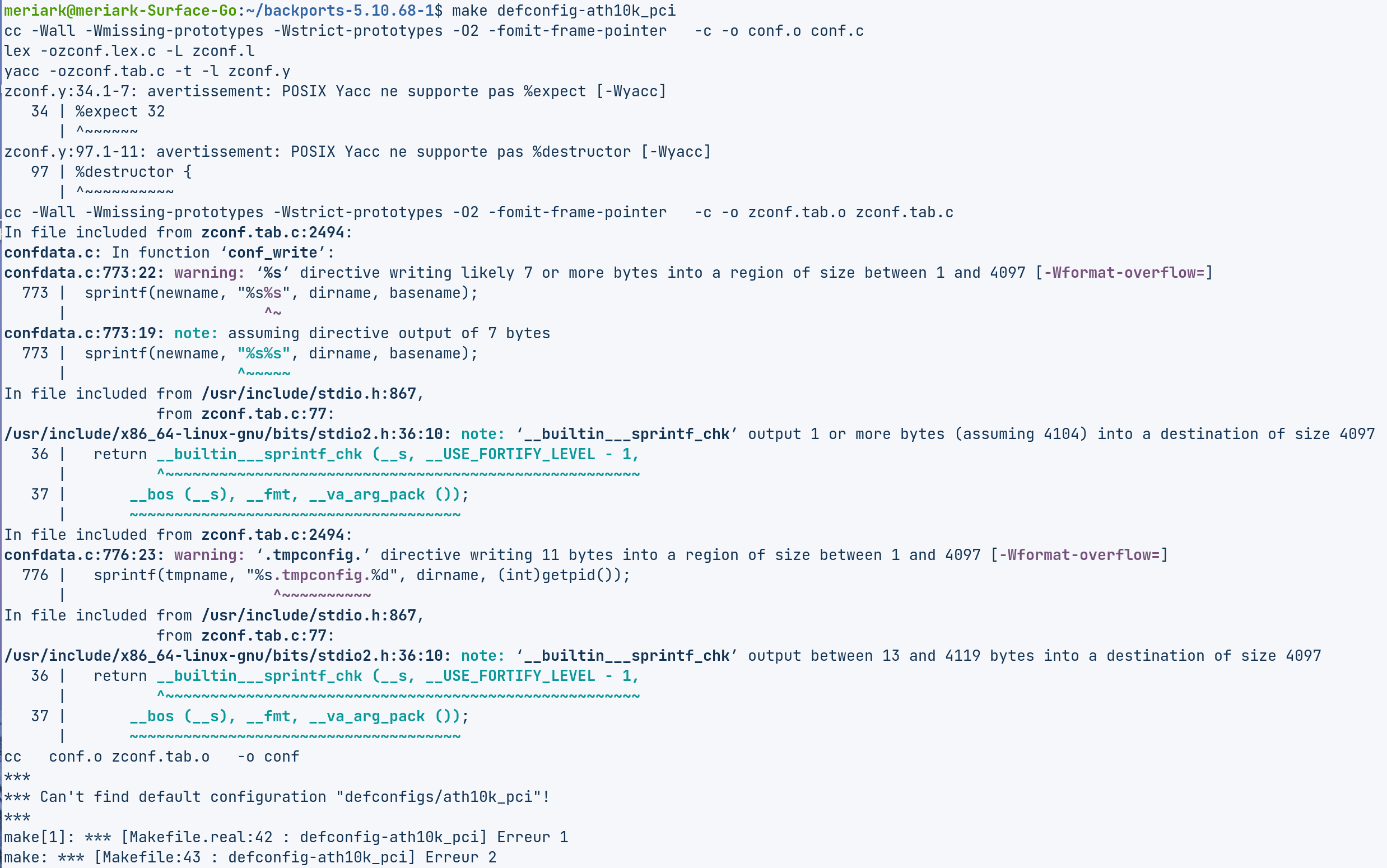

Désolé de te faire autant croiser les doigts :D J'ai lancé la manip. J'ai relevé une erreur. J'attends que ça finisse de mouliner et je l'envoie
L'erreur apparaît tout en bas
Sinon sudo make install fait apparaître les mêmes SSL error que la capture d'écran déjà partagée

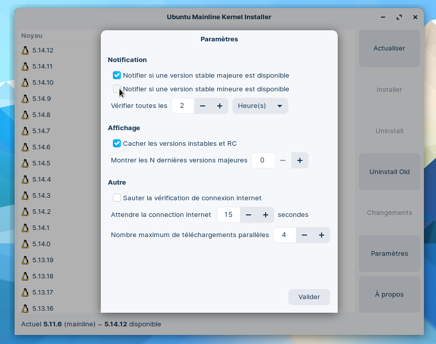

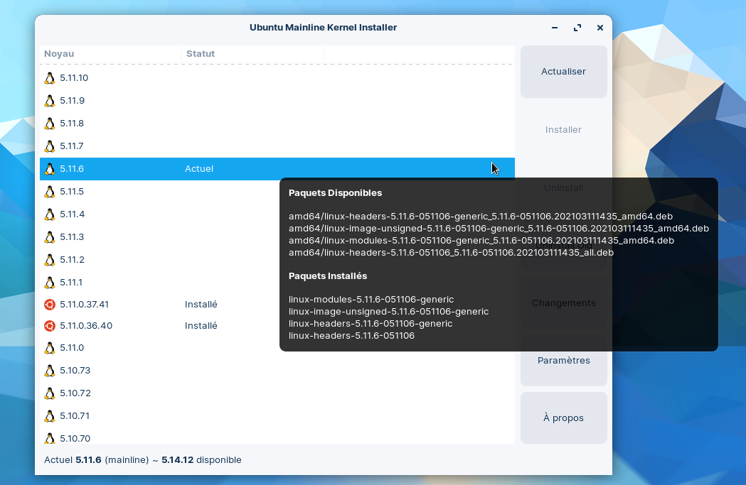

Installe l'application qui facilitera la manœuvre :
sudo add-apt-repository ppa:cappelikan/ppa
sudo apt install mainline
Tu la retrouveras en tapant "Main" dans la boîte de recherche des applications ou dans "Outils Système", sous le nom de "Ubuntu Mainline Kernel installer".
Choisis la version 5.11.6 du kernel et installe-la en cliquant sur le bouton... "Installer" — comme tu peux voir, je l'ai fait :
Puis, actualise GRUB :
sudo update-grub
Au redémarrage, la version choisie devrait figurer parmi les options avancées de Zorin du menu de GRUB.
Démarre dessus pour voir si tu as le Wi-Fi.
Tu peux bien sûr essayer des noyaux encore plus récents — progressivement et avec modération —, ou supprimer ceux qui ne fonctionnent pas, mais il faudra chaque fois actualiser GRUB.
NB : Mainline est aussi un outil de veille. Pour ne pas être dérangé par les notifications à chaque nouvelle version du kernel, décoche quelques cases dans ses préférences. Celle-ci en premier :

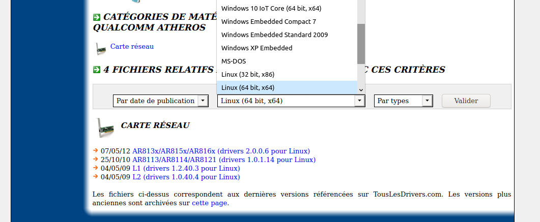

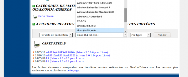

Tu te souviens au "bon vieux temps de nos windows" du site Tout les drivers.com?
j'avais un peu de temps cette fin d'aprés midi et suis allé voir chez eux, section des pilotes pour linux.
j'ai tapé dans la recherche le nom de sa carte wifi :
Tout en bas de la page il y a des choix pas nombreux (4) et aussi la possibilité de trier les résultats en fonction du 32/64 bits)
Ce lien mène direct à la page en question  (pour les pilotes en 32bits mais aussi en 64bits):
https://www.touslesdrivers.com/index.php?v_page=12&v_code=1310&v_ordre=0&v_systeme=38&v_type=0
Si tu peux regarder car tu es plus calé que moi sur le sujet et si ça peut t'aider dans un essai avec la surface de notre ami.
