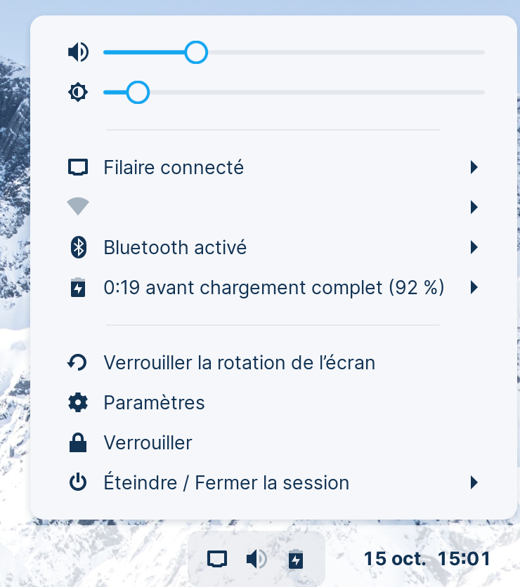

J'ai fait les manip demandées.
Résultat, je retrouve mes icônes Wifi !! :)
Capture d’écran du 2021-10-15 15-00-42.png (31.54 Kio) Vu 22462 fois

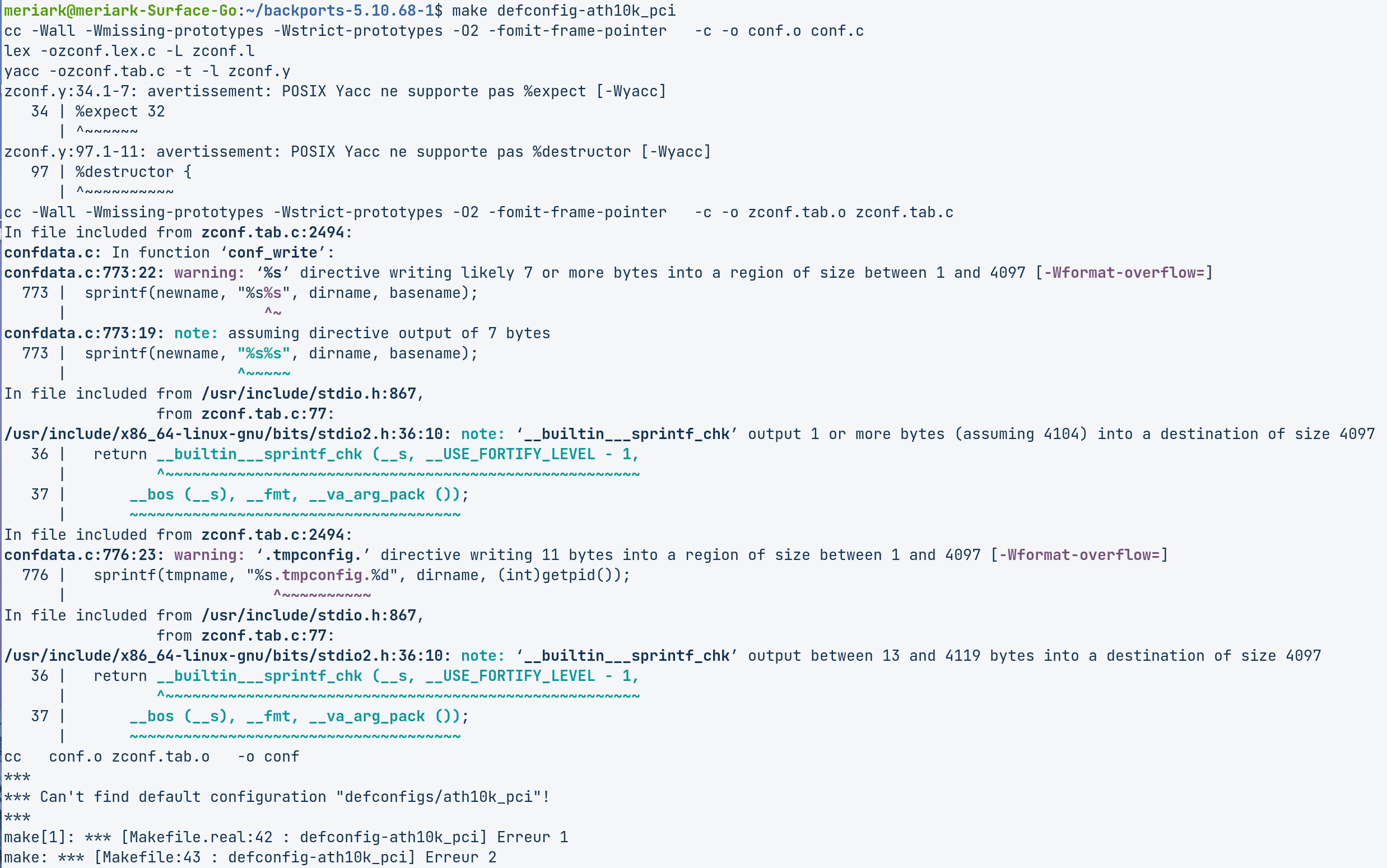

Désolé de te faire autant croiser les doigts :D J'ai lancé la manip. J'ai relevé une erreur. J'attends que ça finisse de mouliner et je l'envoie
L'erreur apparaît tout en bas
Sinon sudo make install fait apparaître les mêmes SSL error que la capture d'écran déjà partagée
