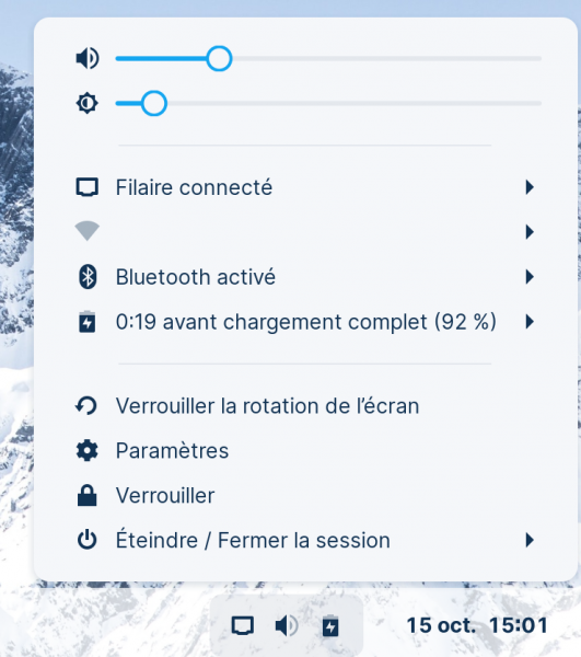

J'ai fait les manip demandées.
Résultat, je retrouve mes icônes Wifi !! :)

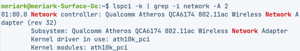

Récapitulons.
Nous avons essayé — sans succès — deux méthodes qui avaient pourtant donné satisfaction à un certain nombre d'utilisateurs :
  • installer un firmware Linux compatible pour la carte Qualcomm Atheros QCA6174 ;
  • compiler un backport.
Même si Linux a fait beaucoup d'efforts pour s'adapter, la compatibilité matérielle reste un vrai problème, même et surtout pour des trucs de niche comme ta Surface GO 1 : Windows a tout conçu, du matériel au logiciel, et forcément, ça marche... alors que Linux ne suit pas.
Avec Linux, il faut être patient parce qu'il y a de l'espoir : même si la carte n'est pas intégrée dans le noyau de Zorin 16, il est possible que les développeurs l'aient fait dans une version ultérieure.

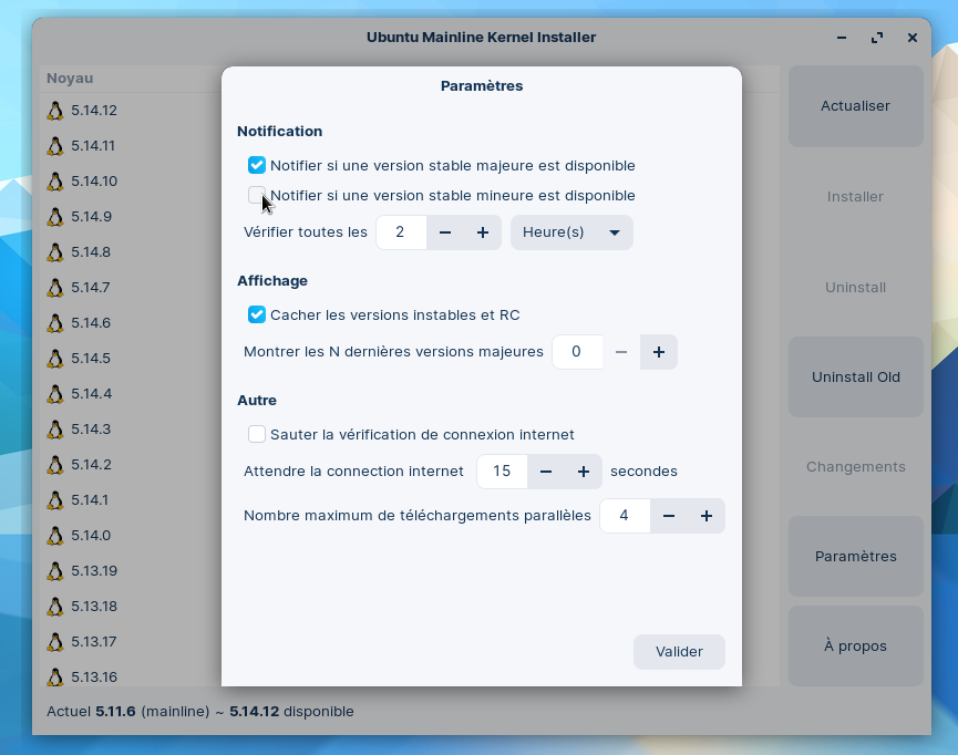

Installe l'application qui facilitera la manœuvre :
sudo add-apt-repository ppa:cappelikan/ppa
sudo apt install mainline

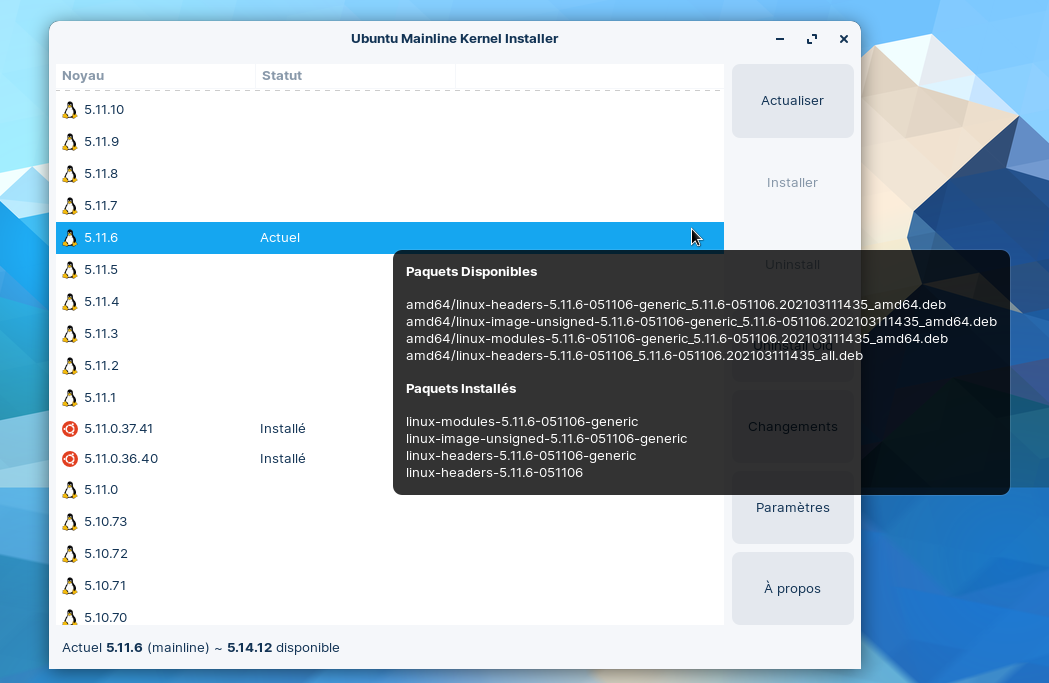

Tu la retrouveras en tapant "Main" dans la boîte de recherche des applications ou dans "Outils Système", sous le nom de "Ubuntu Mainline Kernel installer".
Choisis la version 5.11.6 du kernel et installe-la en cliquant sur le bouton... "Installer" — comme tu peux voir, je l'ai fait :
Puis, actualise GRUB :
sudo update-grub
Au redémarrage, la version choisie devrait figurer parmi les options avancées de Zorin du menu de GRUB.
Démarre dessus pour voir si tu as le Wi-Fi.
Tu peux bien sûr essayer des noyaux encore plus récents — progressivement et avec modération —, ou supprimer ceux qui ne fonctionnent pas, mais il faudra chaque fois actualiser GRUB.
NB : Mainline est aussi un outil de veille. Pour ne pas être dérangé par les notifications à chaque nouvelle version du kernel, décoche quelques cases dans ses préférences. Celle-ci en premier :

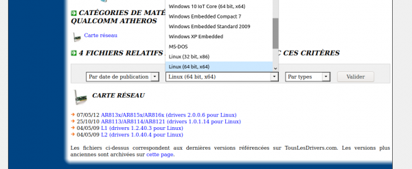

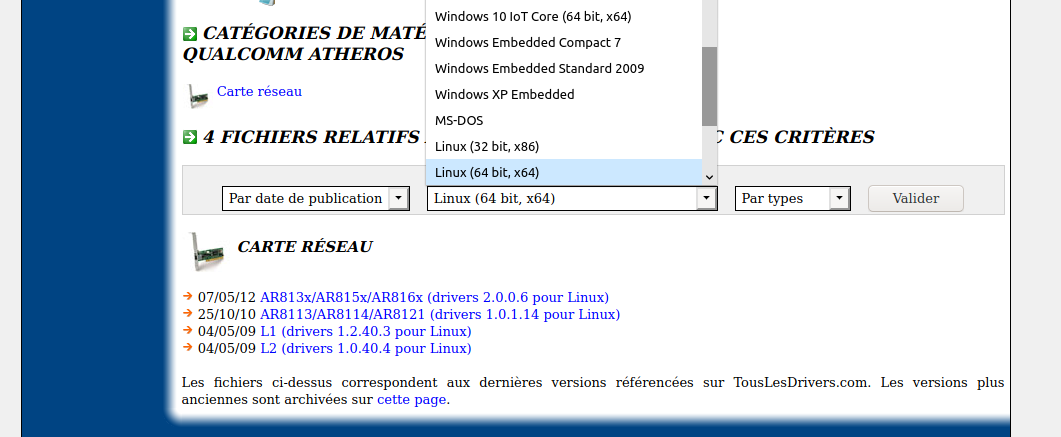

Tu te souviens au "bon vieux temps de nos windows" du site Tout les drivers.com?
j'avais un peu de temps cette fin d'aprés midi et suis allé voir chez eux, section des pilotes pour linux.
j'ai tapé dans la recherche le nom de sa carte wifi :
Tout en bas de la page il y a des choix pas nombreux (4) et aussi la possibilité de trier les résultats en fonction du 32/64 bits)
Ce lien mène direct à la page en question  (pour les pilotes en 32bits mais aussi en 64bits):
https://www.touslesdrivers.com/index.php?v_page=12&v_code=1310&v_ordre=0&v_systeme=38&v_type=0
Si tu peux regarder car tu es plus calé que moi sur le sujet et si ça peut t'aider dans un essai avec la surface de notre ami.

J'ai tenté avec la version 5.14.12-051412 generic.
Quand je lance le wifi, toujours aucun réseau disponible...
