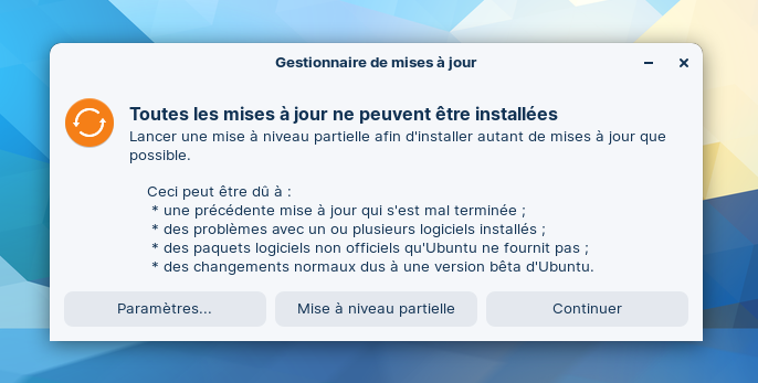

@MisterP "Blaireau besogneux", c'est mon totem. 🦡
​​​​​​​J'ai donc voulu vérifier en remplaçant "focal" (Focal Fossa = Ubuntu 20.04) par "impish" (Impish Indri = Ubuntu 21.10) dans les fichiers sources.
​​​​​​​Résultat :
Et la mise à niveau partielle plante. Heureusement pour mon système !  :D ​​​​​​​
