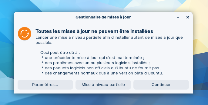

Re: Changer la base de Zorin 16, est-ce envisageable ?
@MisterP "Blaireau besogneux", c'est mon totem.
J'ai donc voulu vérifier en remplaçant "focal" (Focal Fossa = Ubuntu 20.04) par "impish" (Impish Indri = Ubuntu 21.10) dans les fichiers sources.
Résultat :
Et la mise à niveau partielle plante. Heureusement pour mon système !
Résultat :
