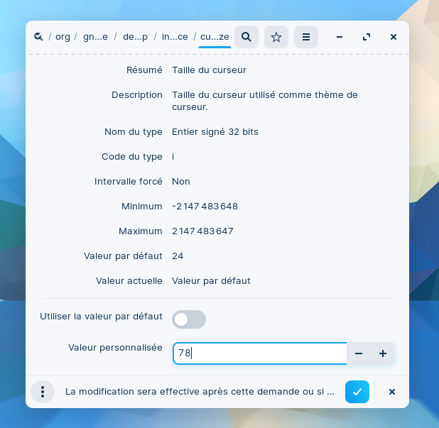

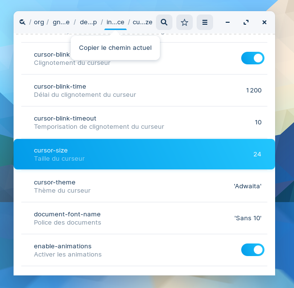

@philo55 Puisque personne ne l'a fait, je reviens vers toi — comme on dit dans les secrétariats — pour te donner la réponse à ta première question.
Pour modifier la taille du curseur dans un environnement de bureau Gnome, il faut passer par l'éditeur de configuration.
Et pour ce faire, il faut d'abord l'installer :
sudo apt install dconf-editor
Tu le retrouveras en tapant "dc" dans la boîte de recherche du menu des applications, ou sous le nom "Éditeur dconf" dans la rubrique "Outils Système".
Comme on te le dit au lancement, ne fais pas de bêtises !  😷
En remontant le chemin "/org/gnome/desktop/interface", tu pourras régler la taille de ton curseur — et d'autres détails encore.
Eh oui, Linux a aussi son "regedit", mais il est tout de même plus convivial que celui de W !   :rage: ​​​​​​​
