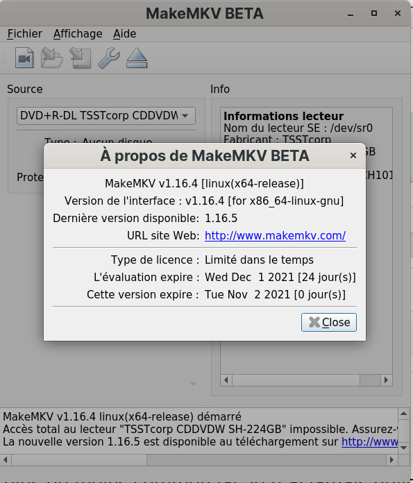

J'ai juste un problème avec le Logiciel MakeMKV qui se lance mais qui me dit qu'il n'est pas la dernière version et me demande une clé pour continuer. Quelqu'un a eu le même soucis ? Il faut attendre la mise à jour via Zorin ? Il y a t'il d'autre possibilité de ripper un bluray en MKV sur Zorin ? et petite question supplémentaire , quel logiciel pour ripper mes CD en .Flac sur Zorin. Merci d'avance a ceux qui tenteront de m'aider.

MakeMKV est un programme commercial. Je n’ai jamais utilisé ce programme sur Linux, mais il doit fonctionner sur le même principe que sur Windows.
La version que l’on installe est valable pour une certaine durée et après elle demande une clé commerciale.
Mais il est possible d’obtenir une clé provisoire en passant par ce lien :
 https://cable.ayra.ch/makemkv/
La clé que j’ai téléchargée pour MakeMkv Beta Key est valable jusqu’au 1/12/2021
Le problème est exactement le même sur Windows.

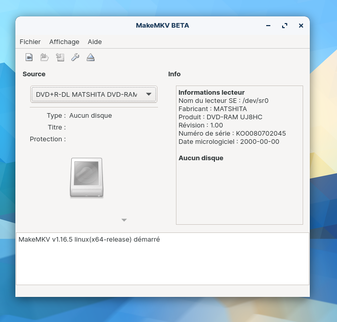

@Pompompeyo En complément des indications de @Max77, je te propose cette méthode d'installation.
Lance le terminal (CTRL Alt t) et colle ces trois lignes :
sudo add-apt-repository ppa:heyarje/makemkv-beta
sudo apt install makemkv-bin makemkv-oss
Apparemment, ça devrait marcher : c'est la dernière version (1.16.5) et on ne demande pas de clef pour l'instant :
Mais peut-être que le tuyau de Max te sera bien utile.  :-/ ​​​​​​​

Pour MakeMKV la méthode de @Jlb n'a pas fonctionné pourtant il me semble avoir bien suivi ces instructions et celle de @Max77 oui
Messages : 3884
Nb de « J’aime » donnés: 483
Nb de « J’aime » reçus: 2007
A remercié : 736 fois
A été remercié(e) : 1155 fois
Re: MakeMKV – Problème de mise à jour
Pompompeyo a écrit : sam. 6 nov. 2021 22:07Pour MakeMKV la méthode de @Jlb n'a pas fonctionné
Étonnant : je l'ai testée sur Zorin 16. Mais bon, ce n'est pas grave, s'il y en a une qui marche...  :) ​​​​​​​

@Pompompeyo C'est peut-être parce que j'ai oublié l'adverbe "successivement" :  :blush: ​​​​​​​
jlb a écrit : sam. 6 nov. 2021 17:43Lance le terminal (CTRL Alt t) et colle successivement ces trois lignes

jlb a écrit : dim. 7 nov. 2021 07:21
AHHHH , c'était çà ! j'ai tout collé comme un couillon débutant que je suis , c'est bon ça marche maintenant , merci beaucoup !
