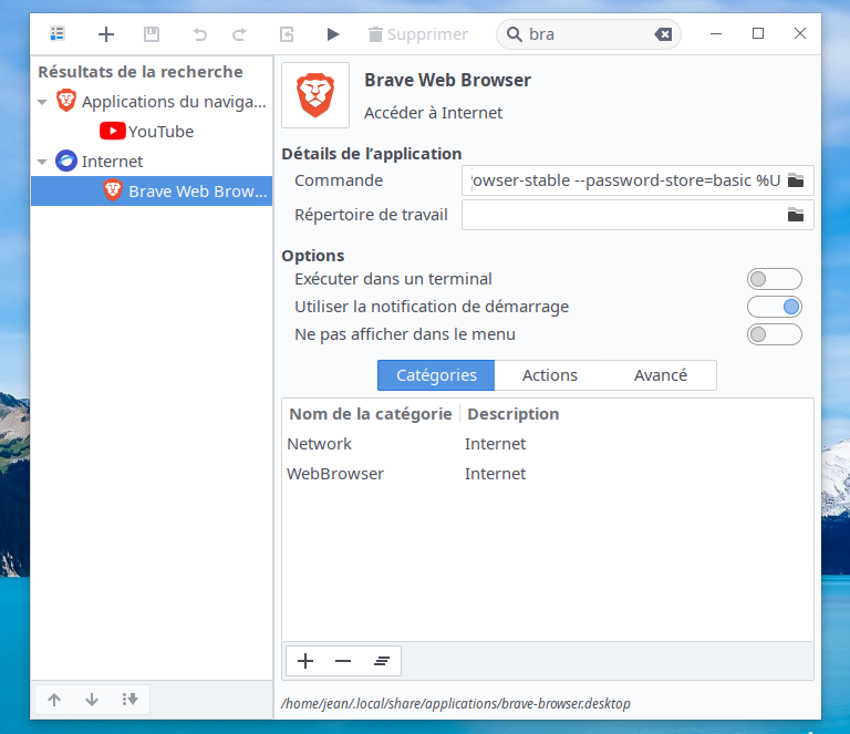

PS : On peut faire plus simple, en mode graphique, avec l'éditeur de menu — c'est plus facile pour trouver le lanceur —, en ajoutant "--password-store=basic" à la commande. Cela évite aussi de faire une copie dans "/.local/share/applications" :
Mais bon, avec Brave, cela ne fonctionne pas. Il faudrait essayer avec Chrome ou Chromium, mais je ne les ai pas pour vérifier —et ce n'est pas sûr s'ils ont été installés au format Snap.

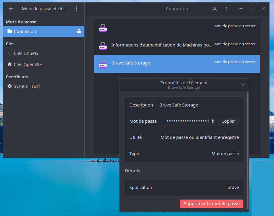

PS' : Finalement, plutôt que de chercher d'abord à répondre (à côté) à ta question, @Barbudor, j'aurais dû procéder à l'inverse en commençant par vérifier le fonctionnement de Seahorse !  :blush:
J'ai donc installé Seahorse, j'ai relancé le système pour vérifier qu'il contenait les clefs du trousseau de mon navigateur et avant de lancer le navigateur je les ai supprimées : clic droit sur "Connexion" > Identification > clic droit sur le trousseau concerné > bouton "Supprimer le mot de passe" :
Apparemment Seahorse fonctionne plus simplement et plus sûrement que dans mon souvenir : j'ai relancé le système et j'ai pu ouvrir le navigateur sans avoir à m'authentifier.
Revers de la médaille, j'ai perdu tous les mots de passe que j'avais enregistrés dans Brave.  :rage:
Mais toi, ça devrait te plaire, @Barbudor : à défaut de supprimer la fonctionnalité qui te dérange, Seahorse te permet de la "déconfigurer", du moins pour ce qui concerne le navigateur !  :D
Bon, je rétablis l'authentification à la connexion pour ne pas laisser mon ordi ouvert à tous vents : à la longue, j'ai intégré la logique sécuritaire de Linux — sans pour autant en être au point d'utiliser un gestionnaire de mots de passe...
Et cela rétablit aussi la sécurité du navigateur — normal...
