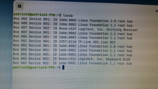

Je viens d 'installer zorin sur un pc fixe équipé d'une clé usb wifi TP LINK 802.11ac NIC
La clé est bien reconnue dans lsusb . Apparemment le driver serait rtl8812au

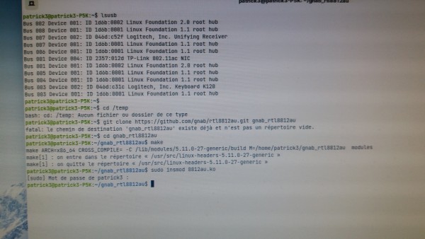

Donc j'ai suivit la manip de jmh69 : installation driver TP-LINK 14 uh ac1200 , mais la clé ne fonctionne pas !!!!!

Tout d'abord pourrais-tu nous décrire un peu plus ta machine. Ensuite te serait-il possible de nous donner le modèle exact de ta clef wifi.
Petit rappel, pour insérer une image dans un message il faut passer en éditeur complet, joindre ton fichier et l'insérer dans le message.
De la même façon peux-tu faire une capture d'écran de lsusb, car il faut être certain que tu aies le même matériel que @jmh69.

Bonjour Blind114 et merci pour ta réponse,
Voici ma config carte mere asus p5k , cpu intel xeon e5450 3ghz , 8go de memoire , carte graphique nvidia geforce gt710
Dual boot windows 10 et zorin
Après plusieurs essais voici les images du terminal

Bonjour @Patrick33.
Depuis un an et demi, tout ceci m'est largement sorti de la tête.
J'ai donc suivi la méthode que j'avais proposée à @jmh69, et voici ce que j'ai obtenu — au passage, pas besoin de photos, il suffit de copier-coller les sorties du terminal dans la balise "<>" de l'éditeur
Pour moi, ça marche.
Je ne sais donc pas ce que tu as fait (ou n'as pas fait) au préalable pour que la compilation ne se fasse pas.
De plus, ma réponse à jmh69 concernait la version Zorin 15, basée sur Ubuntu 18.04 et il fallait actualiser la configuration à chaque mise à jour du noyau.
Même si ma compilation est allée jusqu'au bout sur Ubuntu 20.04, je te conseillerais donc de faire un peu de ménage et de recommencer selon la méthode que préconisait "cass" qui facilite et automatise le processus :
Cela semble concluant, mais comme je n'ai pas ta clef, je ne peux pas te dire si ça fonctionne.
Reviens nous dire, s'il te plaît.

Building initial module for 5.11.0-7620-generic
Secure Boot not enabled on this system.
Done.
8812au.ko:
Running module version sanity check.
- Original module
- No original module exists within this kernel
- Installation
- Installing to /lib/modules/5.11.0-7620-generic/updates/dkms/
depmod........
DKMS: install completed.Reviens nous dire, s'il te plaît.
PS : Si ça ne marche toujours pas, "Google > tp-link 802.11ac nic linux driver" renvoie des résultats potentiellement intéressants pour toi.

Bonjour jlb,
Comme tu me l a indiqué j ai appliqué la méthode de jmh69 et tout c 'est bien déroulé , la compilation c 'est faite
Mais le clé ne marche pas
j ai continué avec sudo apt install rtl8812au-dkms , bon déroulement mais la clé ne marche toujours pas
je cherche sur le net ??
