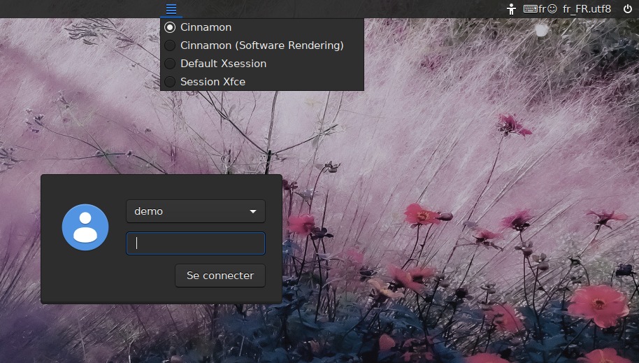

Est ce que je peux mettre Cinnamon sur un deuxième bureau par exemple ?
Content pour toi, @Incantesimu.
Pour ce qui est de Cinnamon, je t'avais expliqué comment faire ci-dessus — il est vrai qu'avec toutes ces digressions plus ou moins délirantes, le sujet est devenu singulièrement touffu !  :D
Mais il est vraiment très simple d'avoir le choix entre Xfce et Cinnamon :
jlb a écrit : dim. 14 nov. 2021 11:25Ouvre le terminal (CTR/ Alt t) et tape ces deux lignes l'une après l'autre :
sudo apt install cinnamon
Referme la session et choisis l'environnement Cinnamon en te reconnectant.
Pour ce faire, tape sur une touche avant de t'identifier, choisis Cinnamon dans la barre du dessus et tape le mot de passe :
