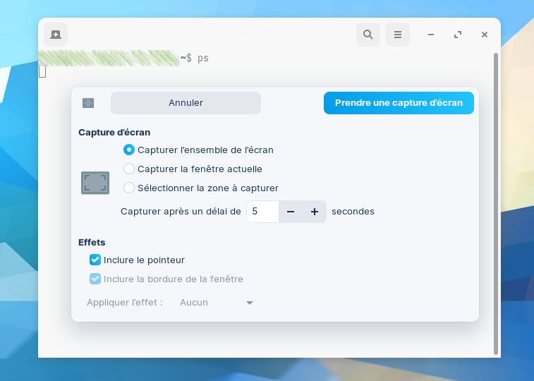

Re: Captures d'écran successives
Si tu n'es pas fâchée avec le terminal, @DanWF, cette solution devrait te plaire.
Rends-toi dans ton dossier personnel et édite le fichier ".bashrc" (s'il est caché, tape CTRL h).
Ajoute cette ligne à la fin pour créer un alias ("ps" pour "Print Screen") et enregistre la modification :
alias ps='while true; do gnome-screenshot -i; done'
Lance le terminal (CTRL Alt t) et tape "ps" (que tu peux remplacer par ce que tu voudras).  :D
