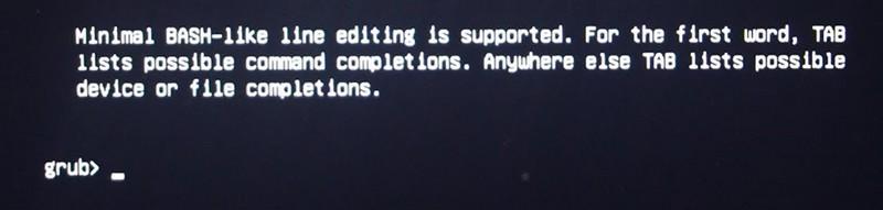

J'ai un (tout) petit problème que je n'arrive pas à résoudre : depuis que j'ai installé MX Linux sur mon système multiboot — Arch Linux, MX Linux 21, Ubuntu Budgie (OS par défaut), Zorin 16 Dual Environment, Windows 10 — GRUB se lance en mode minimal :
Bien sûr, il suffit de taper "exit" pour accéder au menu de démarrage, mais j'aimerais bien qu'il s'affiche directement comme avec les autres distributions.

Re: MX Linux – GRUB démarre en mode minimal
@jlb,
Tu l'as déjà probablement tenté, mais as-tu regardé du côté de grub customizer, car il y a peut-être une ligne qui lance grub dans ce mode, plutôt que le classique mode graphique ?
Si tu rentres dans les paramètres de grub tu nous fais une jolie capture d'écran et on regarde, je cherches en parallèle une autre approche.
Par acquis de conscience, tu as déjà tenté un boot-repair ? ou de réinstaller grub ?
Merci pour tes propositions, @Blind114 !  🍺🍟
Pour résumer, j'ai cherché à trouver des explications au phénomène — j'en ai trouvé —, mais comme le problème en question n'est que de l'ordre du désagrément, je suis passé à une activité plus concrète, la pose de papier peint que je différais depuis le premier confinement...    😷
Quoi qu'il en soit, j'ai essayé pas mal de choses dont Grub_Customizer, réinstallation de GRUB...
Blind114 a écrit : ↑jeu. 16 déc. 2021 18:33Si tu rentres dans les paramètres de grub tu nous fais une jolie capture d'écran et on regarde, je cherches en parallèle une autre approche.
J'ai même passé les deux grub.cfg à la moulinette de Meld, et j'ai fait une correction du grub.cfg de MX Linux, pour voir, mais ça n'a rien donné.
​​​​​​​Voici les deux fichiers, celui de MX Linux et celui de Zorin 16 — qui lance le menu directement :
@jlb,
​​​​​​​Juste une question : sur quelle partoche tu lances grub zorin ou MX ? Car tes fichiers sont très différents dès les 10 premières lignes.
SInon j'ai aussi cet article à la fin une section pour réparer grub.
Blind114 a écrit : ↑ven. 17 déc. 2021 12:02|...] sur quelle partoche tu lances grub zorin ou MX ? Car tes fichiers sont très différents dès les 10 premières lignes.
MX Linux et son GRUB sont installés sur /dev/sda7, Zorin est sur /dev/sda8, son grub.cfg étant le souvenir de la dernière fois où il avait la main sur le démarrage.
@jlb,
Si tu bootes sur sda7 grub est-il lancé correctement ? Et même question à partir de sda 8. Après tout il suffit que l'un des grubs fonctionnent, après tu peux le customiser à loisir.
Blind114 a écrit : ↑ven. 17 déc. 2021 14:24Si tu bootes sur sda7 grub est-il lancé correctement ? Et même question à partir de sda 8. Après tout il suffit que l'un des grubs fonctionnent, après tu peux le customiser à loisir.
Pas davantage.
Mais bon, ne te casse pas la tête sur ce truc-là, @Blind114, je pense que le GRUB de MX Linux est bogué : si on définit le dernier OS amorcé comme OS de boot, il prend le premier dans la liste — celui de Zorin / Ubuntu fonctionne bien sur ce point.
Et comme je disais, taper "exit" pour avoir accès au menu n'est pas un vrai problème.
Si je m'ennuie, je regarderai les fichiers de /etc/grub.d ou je copierai ceux de Zorin dans MX Linux.  :D ​​​​​​​
Merci pour tes réponses. Le sujet n'est pas résolu, mais ce n'est pas grave.
Quelque temps et quelques recherches plus tard...
Je n'ai pas trouvé la réponse à ma question : je pense définitivement que les développeurs de MX Linux devraient corriger le GRUB de leur distribution.
​​​​​​​Le sujet n'est donc pas vraiment résolu, ce n'est qu'un workaround — mais pourquoi serait-ce un gros mot ?
J'ai appliqué les conseils de @Blind114 (qui ne marchaient pas avec MX Linux) pour remplacer le GRUB de MX Linux par... celui de Zorin 16 — sans regrets, son esthétique était un peu "AntiX"...  :-/ ​​​​​​​
