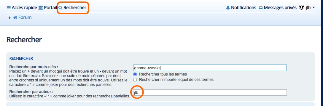

PS : Si, contrairement à mes habitudes, je n'ai pas donné davantage d'explications sur l'installation de "gnome-tweaks" ou des "gnomes extensions", c'est parce que j'ai abordé plusieurs fois le sujet sur le forum et que le moteur de recherche interne fait très bien son travail pour peu qu'on soit précis dans ses termes et qu'on circonscrive les recherches :
​​​​Ceci dit, on pourra aussi consulter cette page avec profit.  :D ​​​​​​​
