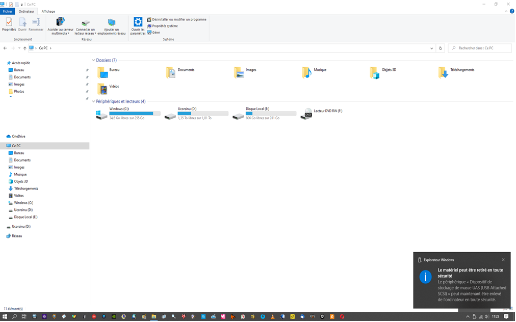

Bonjour a tous,
Tout ce que vous me dites je l'ai fait une clé avec rufus rien n'y fait impossible de Booter, une autre clé avec ventoy Idem et lorsque j'essai ces deux clé sous Windows et Le PC MSI sous UBuntu je peux Booter sur les clés,bien entendu je n'ai rien installé, c'était juste pour vérifier si ce n'était pas un PB de l'ISO. Conclusion les clés fonctionnent .
Ce matin j'ai démonté le SSD du PC, je l'ai rajouter dans un petit boitier externe dans l'espoir de le formater, mais il n'apparait pas dans l'arborescence Windows et idem sous Ubuntu. Par contre pour l'éjecter avec le retrait de périphérie a droite dans Windows il est bien présent mais en le retirant j'ai ce message ? Voir Photo.Je n'ai pas de problème pour aller dans le bios des PC celui de Windows c'est F2 puis je choisis la clé sur lequel il doit Booter Idem pour le PC Acer celui ou il y à le PB ,Le MSI c'est F11 rien de bien compliqué.
​​​​​​​Incantesimu
Modifié en dernier par Incantesimu le sam. 8 janv. 2022 16:43, modifié 2 fois.
