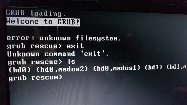

Une autre piste voila ce que cela donne quand je boote sur la clé. Fait avec rufus.

Incantesimu a écrit : sam. 8 janv. 2022 12:17Par contre pour l'éjecter avec le retrait de périphérie a droite dans Windows il est bien présent mais en le retirant j'ai ce message ?
:D :poufe:  vraiment là même un tiot bébé te répondrait que cette alerte (en noire en bas sur la droite de ta capture d'écran) c'est juste "moman qui me dit que je peux retirer la tétine de ma bouche en toute sécurité....car elle ne risque plus d'être mouillée par celle ci"
:idee:  Cette alerte est présente sur tout les OS et te signale tout simplement que tu peux débrancher le cable USB de ton disque du pc sans risquer quoi que ce soit; c'est pas un bug du tout, juste une simple info affichée par ton pc sous Windows.
Ta dernière capture d'écran elle indique con,tient l'explication de tes malheurs, cette recherche dans google te donne les site en anglai qui t'expliquent la chose
https://www.google.com/search?q=grub+lo ... filesystem
 L'une de leur explication traduite en français ci dessous est ce que j'avais déjà expliqué précédemment te donne ma marche à suivre avec la ligne de commande grub rescu> ls comme c'est indiqué dans la capture d'écran;
sur ce site c'est vers le bas en plus de deux autres solution qu'ils donnent au début de ta lecture (car c'est aussi valable pour d'autres OS)
https://www.google.com/url?sa=t&rct=j&q=&esrc=s&source=web&cd=&cad=rja&uact=8&ved=2ahUKEwiC_eXWy6L1AhWCCGMBHYd-AkMQFnoECCYQAQ&url=https%3A%2F%2Fwww.diskpart.com%2Farticles%2Fgrub-rescue-unknown-file-system-0825.html&usg=AOvVaw3c5gNRVwVlJFUVUB9E1Nwa
La raison de cette erreur peut être que vous avez effectué une suppression anormale d'une partition où le deuxième/double système d'exploitation est installé. Par exemple, il peut s'agir d'un PC sur lequel vous effectuez un double démarrage entre Windows et Linux. Cependant, vous avez supprimé la partition Linux. Lorsque vous configurez un tel système, chaque partition a un MBR, qui contient des données importantes sur la façon de démarrer vos systèmes d'exploitation. Après avoir supprimé la partition ou le système d'exploitation, le MBR a toujours d'anciennes valeurs de secteur de démarrage pour l'un ou l'autre système d'exploitation et le démarrage peut vous donner une erreur, par exemple, « grub rescue unknown file system ».
Je te laisses découvrir...

Incantesimu a écrit : sam. 8 janv. 2022 16:50Une autre piste voila ce que cela donne quand je boote sur la clé. Fait avec rufus.
Ok, "exit", c'est juste pour "grub >". Je retiens.
On ne voit pas toute la ligne sur ta photo, @Incantesimu, pourrais-tu la transcrire, s'il te plaît ? Il y a peut-être une solution au bout.
Je laisse @roger te l'expliquer.

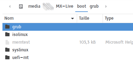

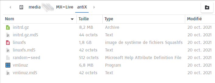

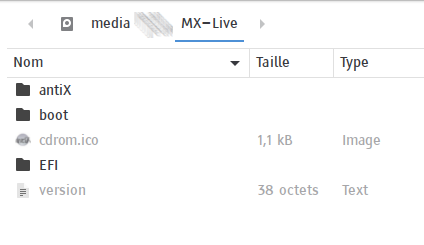

@Incantesimu Résultat de mes cogitations nocturnes : je crois que j'avais fini par ne plus bien comprendre la situation et que j'étais parti sur de fausses pistes avec cette histoire de SSD effacé.
En fait tu peux booter depuis la clef USB, c'est bien ça ?
Si c'est bien le cas, le message d'erreur ne concerne pas l'absence de contenu de ton SSD, mais le contenu de ta clef dans laquelle le GRUB qui y est copié ne trouve pas de système connu.

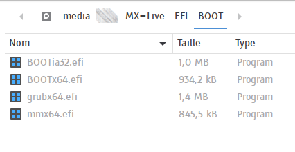

Examine le contenu de ta clef. Normalement, tu devrais y trouver cette arborescence :
Et si tu parcours les répertoire, ça devrait se présenter comme ceci :
Mais le plus important est le système d'exploitation : ce répertoire contient-il bien ces fichiers ?
Les copies d'écran proviennent d'une clef que je viens de flasher avec Balena Etcher. Quoi que j'aie pu dire plus haut sur le fait que je n'avais pas de religion en matière de logiciels, Balena Etcher ne m'a jamais produit d'erreurs.
Autre piste : l'ISO MX-Linux est peut-être corrompue — ou s'est corrompue au flashage. Tu peux essayer de la télécharger à nouveau et recommencer, mais avec Etcher cette fois.

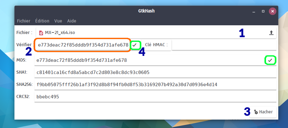

PS : @Incantesimu A ma grande honte, je n'ai jamais vérifié les ISOs que je télécharge à l'aide des codes disponibles:blush:
J'ai donc installé gtkhash à partir du terminal (CTRL Alt t) :
sudo apt install gtkhash
Après l'avoir lancé (taper "gtk" dans la boîte de recherche du menu principal pour le retrouver rapidement). j'ai choisi le fichier à vérifier (1), collé le code du fichier .md5 dans la case "Vérifier" (2) et cliqué sur le bouton "Hacher" (3).
Le temps que l'opération se déroule, deux coches (4) confirmaient que l'ISO n'est pas corrompue :

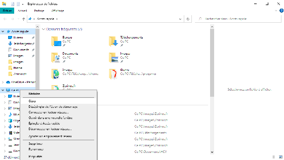

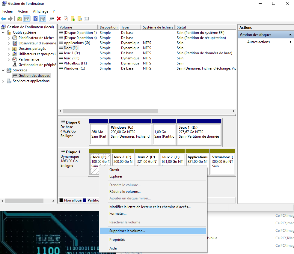

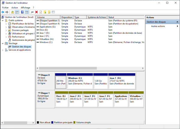

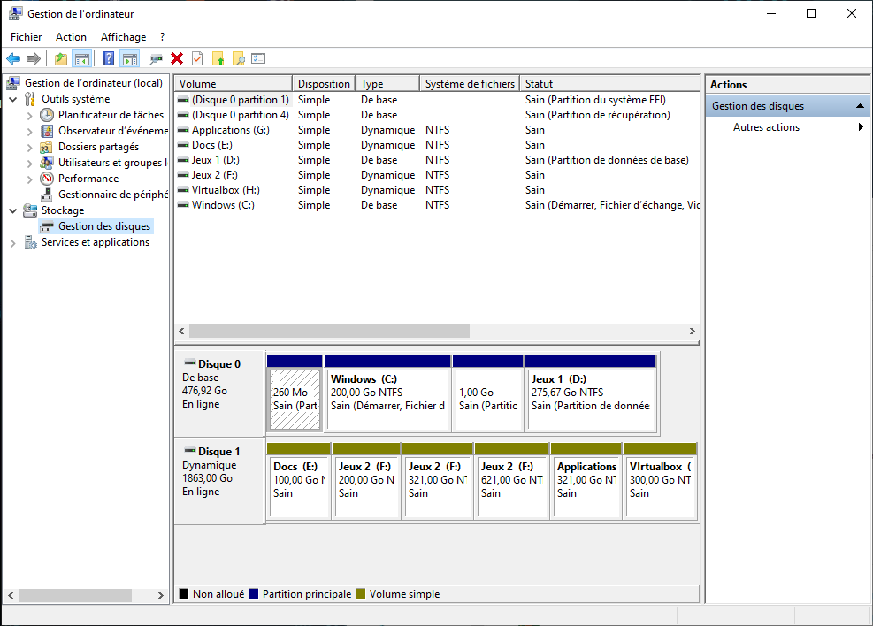

Je donne quand même mes soluces pour formater un disque récalcitrant sous windows le ssd étant branché en usb :
1 - Vous pouvez utiliser au choix des logiciels comme sdcard formatter (oui le disque est reconnu comme une clef usb ou une carte sd) aomei backupper ou plus spécifiquement son outil de partitions.
2 - Ceci si votre formatage de base fourni avec windows n'a pas fonctionné car le disque n'est pas repéré :
Formatage HDD S2-1.png (20.24 Kio) Vu 12862 fois
Avec cette 3ème image il existe plusieurs solutions, la plus simple formater, mais elle ne devrait même pas vous être proposée si le SSD a eut droit à un partitionnement partiel.
La solution si vos partitions ne sont pas clean c'est de supprimer toutes ces dernières et de recréer un volume avec une lettre.
