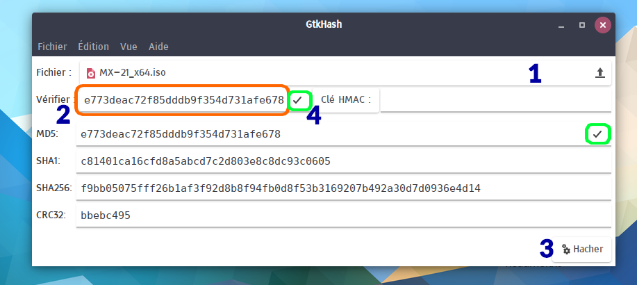

Message n° 87
PS : @Incantesimu A ma grande honte, je n'ai jamais vérifié les ISOs que je télécharge à l'aide des codes disponibles.  :blush:
J'ai donc installé gtkhash à partir du terminal (CTRL Alt t) :
sudo apt install gtkhash
Après l'avoir lancé (taper "gtk" dans la boîte de recherche du menu principal pour le retrouver rapidement). j'ai choisi le fichier à vérifier (1), collé le code du fichier .md5 dans la case "Vérifier" (2) et cliqué sur le bouton "Hacher" (3).
Le temps que l'opération se déroule, deux coches (4) confirmaient que l'ISO n'est pas corrompue :
