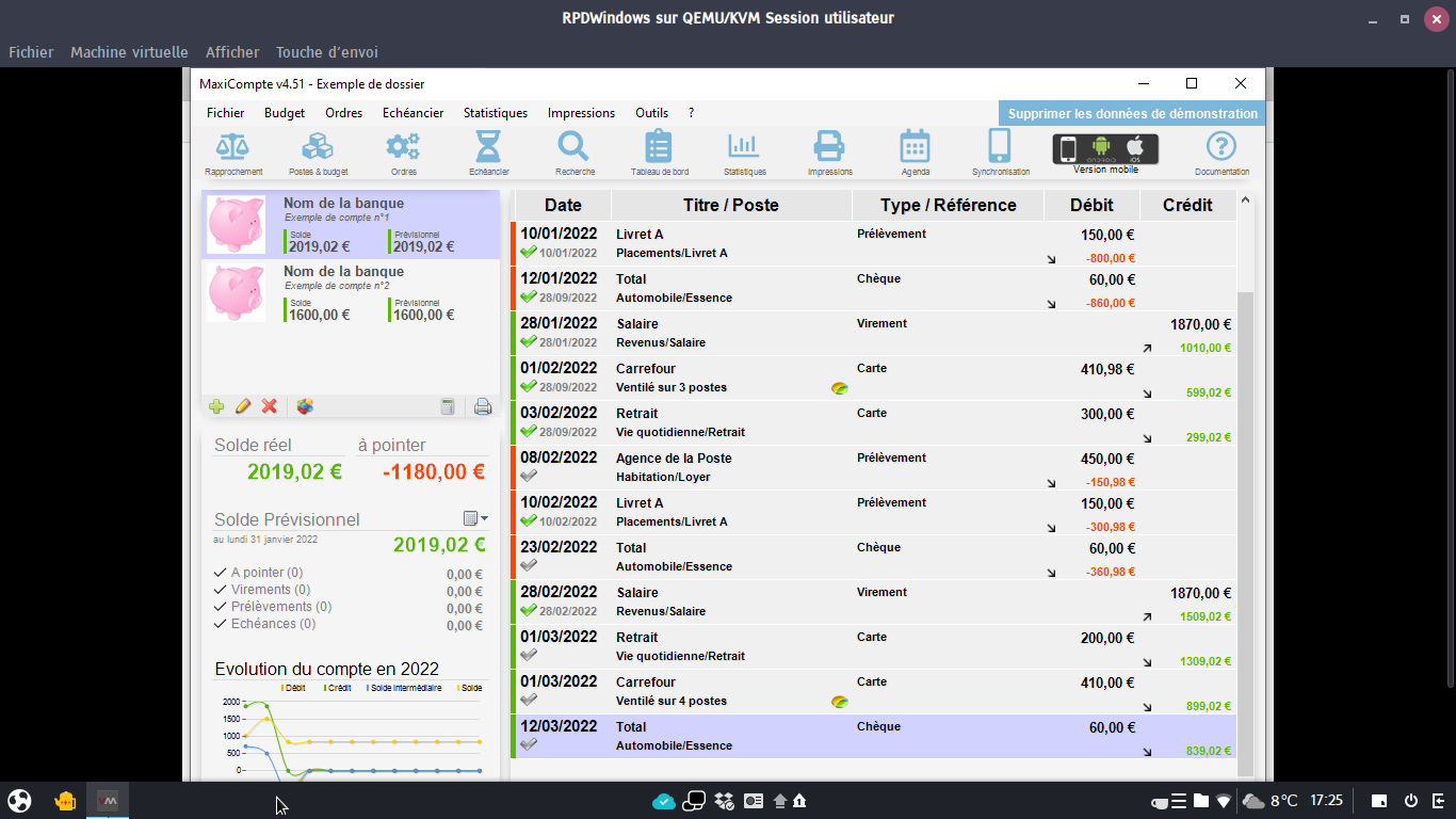

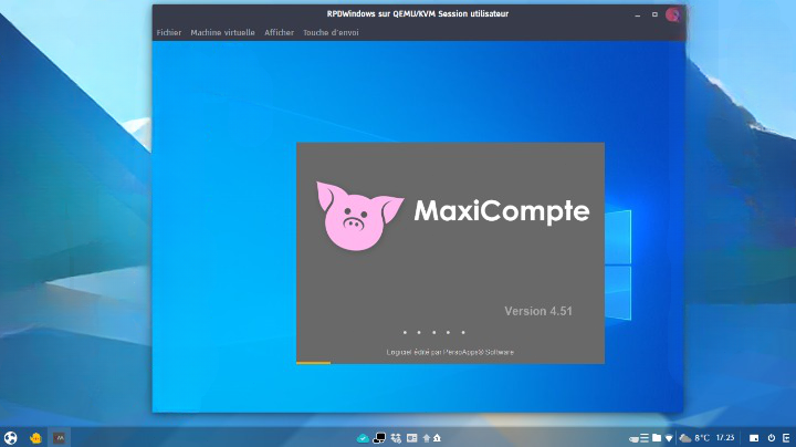

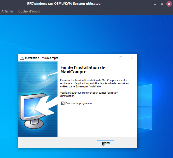

Installation de .NET Framework
Merci @jlb de m'inviter sur ce sujet que je suivais déjà par ailleurs, mais pour lequel je n'avais jusqu'ici aucune plus value.
Oui @Mandrake, normalement il est parfaitement faisable d'implémenter une partie (données) dans une machine virtuelle, par contre à titre personnel je te déconseille de vouloir cloner un os complet existant dans une mahine virtuelle, même si dans l'absolu rien ne s'y oppose.
Je pense pour une VM (Virtual Machine), qu'il vaut mieux, bien la paramétrer et installer ensuite un os dessus, vierge, pour y cloner une fraction de données utiles.
C'est ce que j'ai fait pour mon boulot, vu qu'on me demandait d'avoir un windows pour me connecter à un serveur (ce qui ne sert strictement à rien, car derrière un vpn et un logiciel de rdp (accès distant à un bureau), mon Linux mint fait parfaitement le job), donc j'ai recréé un windows 7 en l'occurrence, avec les paramètres qui vont bien, le logiciel vpn et puis rien d'autre, aujourd'hui je fait tourner une VM intutile, mais ça satisfait tout le monde !
Ton cas est un peu différent car cette VM aurait une réelle utilité pour toi, donc, je te conseille de créer une VM de la paramétrer convenablement en terme de nombres de processeurs, de RAM, d'espace disque et de dossier partagé. Sur cette VM vierge, tu installes le windows que tu veux, en respectant ses prérequis et ensuite tu y installes ton logiciel fétiche auquel tu raccroches, en copiant/collant, les données à ce dernier.
