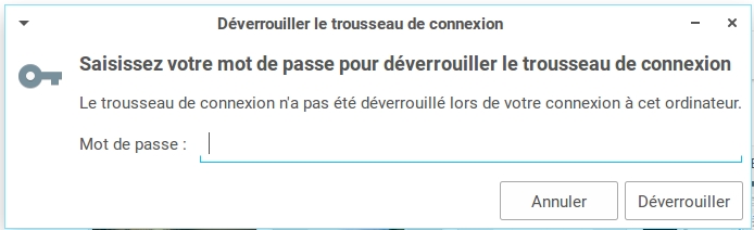

Bonjour à tous.
Avez-vous constaté, vous aussi, que depuis la dernière mise à jour du kernel et/ou de Chromium, il faut déverrouiller le trousseau de connexion au lancement de Chromium pour pouvoir accéder à l'internet ? Avant, c'était automatique.

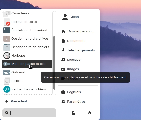

Ouvrez le terminal (CTRL ALT t) et tapez ces deux lignes l'une après l'autre pour installer l'utilitaire "Seahorse", hippocampe en anglais — pas le poisson marin aux allures de petit cheval, la zone du cerveau en relation avec notre mémoire. Amusant, pour un gestionnaire de mots de passe...
Remarque : Si vous utilisez déjà Zorin 16 bêta, cela ne vous concerne pas : "Seahorse" est déjà installé. De plus, il semble buggé, et il suffit de taper "Esc" pour n'avoir pas à s'identifier (1).
sudo apt install seahorse
Le raccourci se trouve dans les "Accessoires" sous l'appellation plus parlante de "Mots de passes et clés".

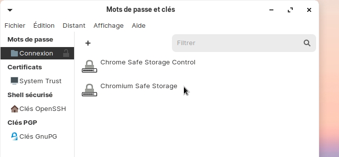

Lancez l'application puis cliquez sur le trousseau "Connexion" qui devrait contenir les deux clefs de Chromium :
  • Clic droit sur "Connexion" > Modifier le mot de passe
  • Saisissez votre ancien mot de passe pour vous identifier > Laissez vides les cases du nouveau.​​​​​​​​​​​​​​
  • En fonction de l'écran de votre ordinateur, l'avertissement qui s'affiche peut être tronqué : "Ils [vos mots de passe] seront accessibles à n'importe qui ayant un accès à vos fichiers". Tapez "Entrée" si le bouton "Continuer" déborde de l'écran.
Vérification : Refermez "Seahorse" et redémarrez l'ordinateur pour ne pas avoir à vous identifier au changement de session.
​​​​​​​Chromium ne devrait plus vous réclamer votre mot de passe.
