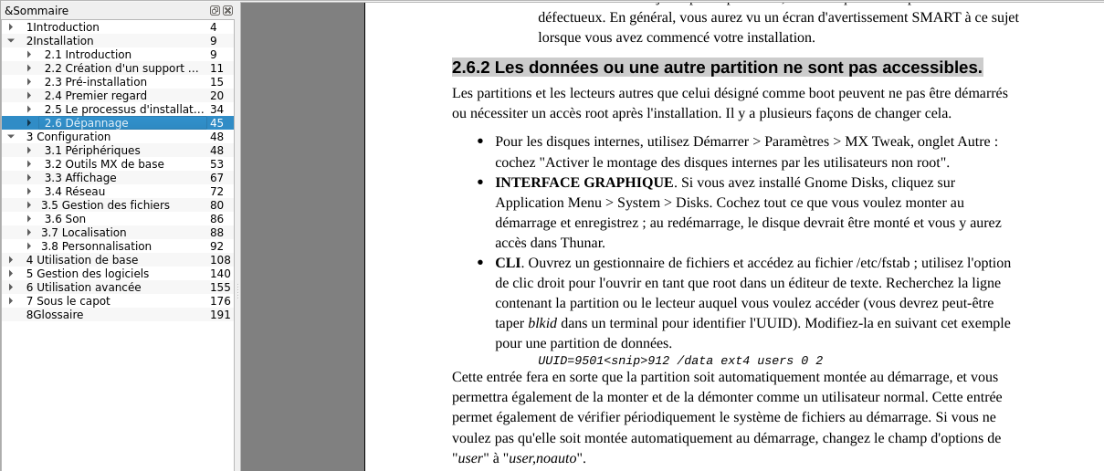

Bonsoir,Je ne voudrais pas blesser personne, et je suis désolé de vous solliciter de la sorte.Je ne suis pas sur Zorin, ni Ubuntu, mais MX-Linux je ne sais pas si les manips sont les mêmes ? Je suis bien déclaré en tant qu’administrateur, pas de PB.Comme il est précisé dans mon message de 16h34, le DD se monte automatiquement, plus de PB.Le seul PB qui persiste c’est le collé qui n’est pas possible, c’est grisé je ne peux le faire qu’en tant que super utilisateur, et à ce moment une boite de dialogue s’ouvre me demande le MDP puis m’ouvre une autre fenêtre en plus de celle ouverte et avec une arborescence différente[font]. Voir capture d’écrans. Ne tiens pas compte de la premier ligne du terminal c'est parce que j'ai recommencé la manip.[/font]
Ucorsinu@mx-linux:~$ sudo mkdir /media/Aleriamkdir: impossible de créer le répertoire « /media/Aleria »: Le fichier existeUcorsinu@mx-linux:~$ ls -l /dev/disk/by-uuid/total 0lrwxrwxrwx 1 root root 10 16 janv. 16:32 540163f6-7971-4e75-a4f3-6d782d2083ab -> ../../sda1lrwxrwxrwx 1 root root 10 16 janv. 16:32 83d530f3-45fd-4444-8881-0e990e3552d2 -> ../../sda2lrwxrwxrwx 1 root root 10 17 janv. 00:37 ACDF-FEEE -> ../../sdd1lrwxrwxrwx 1 root root 10 16 janv. 16:32 cec0d4d8-256d-4da8-8f42-09d6d861e343 -> ../../sdb1Ucorsinu@mx-linux:~$ sudo gedit /etc/fsatbsudo: gedit : commande introuvableUcorsinu@mx-linux:~$

@Incantesimu Depuis que tu m'as rappelé que tu n'étais pas sur Zorin 16, j'ai fait tous mes essais sur MX.
Pour ce qui est des erreurs remontées par le terminal, je pense qu'il faudrait adopter un autre nom qu' "Aleria" pour le répertoire dans /media, puisqu'il paraît qu'il existe déjà — ou alors supprimer le répertoire "/media/Aleria" pour recommencer :
mkdir: impossible de créer le répertoire « /media/Aleria »: Le fichier existeCode : Tout sélectionner

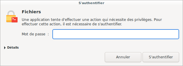

@Incantesimu Derniers essais effectués sur les permissions de ma clef USB et applicables aux autres périphériques (partitions et, sans doute, second DD).
Mes collègues voudront bien m'excuser s'ils ont déjà abordé cet aspect de la question, je n'ai pas envie de tout relire.
En regardant les "Propriétés" de ma clef — clic droit sur le lien dans le volet latéral de l'explorateur de fichiers — j'ai compris pourquoi je ne pouvais y écrire qu'en tant que super-utilisateur : nativement, MX Linux attribue la clef au groupe "root".
Essaie sur ton DD...
- Ouvrir la clef en tant que super-utilisateur.
- Clic droit sur son lien dans le volet latéral de l'explorateur de fichiers.
- Choisir "Propriétés", puis l'onglet "Permissions".
- Modifier les droits en remplaçant "root" par son nom d'utilisateur qu'on trouvera dans les deux listes déroulantes.
- Clic sur le bouton "Appliquer les permissions aux fichiers contenus dans le dossier".

Bien @jlb,
Oui c'est peu ou prou ce que nous avions suggéré, mais tu as fait une belle explication sans recourir au terminal
C'est aussi vrai que dans mon test en vm je n'avais pas intégré le fait que le HDD n'avait pas forcément été installé physiquement après installation de MX. @Incantesimu tu nous confirmeras tout ça.

Bonjour,@ jlb
Je viens de réaliser la manip ci-dessous tout fonctionnent normalement, le copié collé ainsi que le déposé-glissé super !!!
J'ai supprimé également le répertoire /media/Aleria . Faut-il faire malgré tout ce répertoire, avec les bonnes commandes, sans les erreurs de ma part ?
Merci à tous pour votre connaissance, votre disponibilité et votre bonne humeur que j'ai mis à l'épreuve. A bientôt pour une autre aventure.
Incantesimu
jlb a écrit : ↑lun. 17 janv. 2022 08:59Pour corriger cet état de faits :
Désormais, la clef est accessible sans droits de super-utilisateur.
