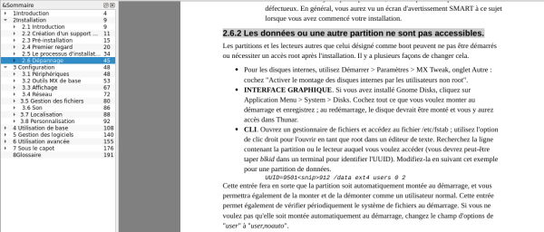

@Incantesimu Depuis que tu m'as rappelé que tu n'étais pas sur Zorin 16, j'ai fait tous mes essais sur MX.
Pour ce qui est des erreurs remontées par le terminal, je pense qu'il faudrait adopter un autre nom qu' "Aleria" pour le répertoire dans /media, puisqu'il paraît qu'il existe déjà — ou alors supprimer le répertoire "/media/Aleria" pour recommencer :
sudo mkdir /media/Aleria
mkdir: impossible de créer le répertoire « /media/Aleria »: Le fichier existeCode : Tout sélectionner
sudo gedit /etc/fsatb
sudo: gedit : commande introuvable

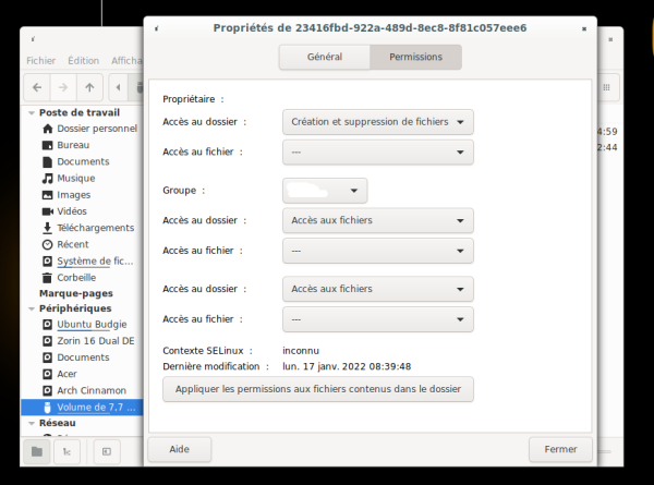

@Incantesimu Derniers essais effectués sur les permissions de ma clef USB et applicables aux autres périphériques (partitions et, sans doute, second DD).
Mes collègues voudront bien m'excuser s'ils ont déjà abordé cet aspect de la question, je n'ai pas envie de tout relire.

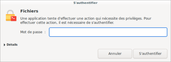

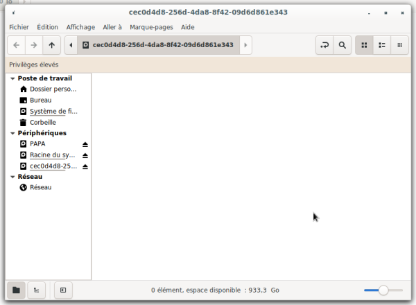

En regardant les "Propriétés" de ma clef — clic droit sur le lien dans le volet latéral de l'explorateur de fichiers — j'ai compris pourquoi je ne pouvais y écrire qu'en tant que super-utilisateur : nativement, MX Linux attribue la clef au groupe "root".
Essaie sur ton DD...
- Ouvrir la clef en tant que super-utilisateur.
- Clic droit sur son lien dans le volet latéral de l'explorateur de fichiers.
- Choisir "Propriétés", puis l'onglet "Permissions".
- Modifier les droits en remplaçant "root" par son nom d'utilisateur qu'on trouvera dans les deux listes déroulantes.
- Clic sur le bouton "Appliquer les permissions aux fichiers contenus dans le dossier".

Bien @jlb,
Oui c'est peu ou prou ce que nous avions suggéré, mais tu as fait une belle explication sans recourir au terminal

Bonjour,@ jlb
Je viens de réaliser la manip ci-dessous tout fonctionnent normalement, le copié collé ainsi que le déposé-glissé super !!!
J'ai supprimé également le répertoire /media/Aleria . Faut-il faire malgré tout ce répertoire, avec les bonnes commandes, sans les erreurs de ma part ?
Merci à tous pour votre connaissance, votre disponibilité et votre bonne humeur que j'ai mis à l'épreuve. A bientôt pour une autre aventure.
Incantesimu
jlb a écrit : ↑lun. 17 janv. 2022 08:59Pour corriger cet état de faits :
Désormais, la clef est accessible sans droits de super-utilisateur.

Non, puisque tu as expliqué que le DD se montait automatiquement. Mais retiens la manip si tu veux monter automatiquement des partitions.Incantesimu a écrit : ↑lun. 17 janv. 2022 15:31J'ai supprimé [...] le répertoire /media/Aleria . Faut-il faire malgré tout ce répertoire, avec les bonnes commandes, sans les erreurs de ma part ?
Bien content pour toi, @Incantesimu !Incantesimu a écrit : ↑lun. 17 janv. 2022 15:31Je viens de réaliser la manip ci-dessous tout fonctionnent normalement, le copié collé ainsi que le déposé-glissé super !!!![]()
