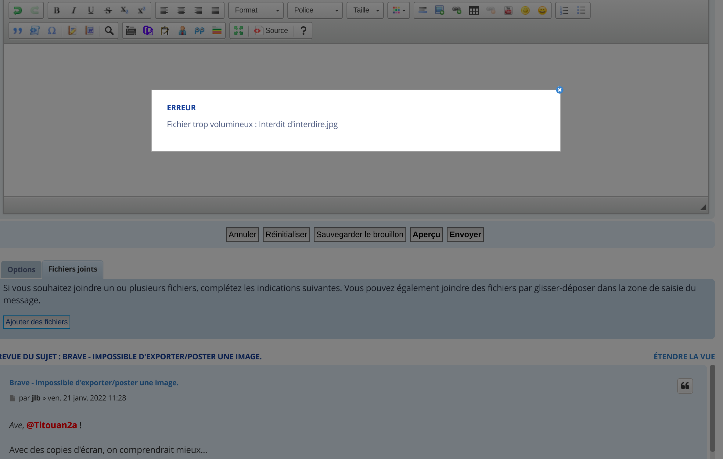

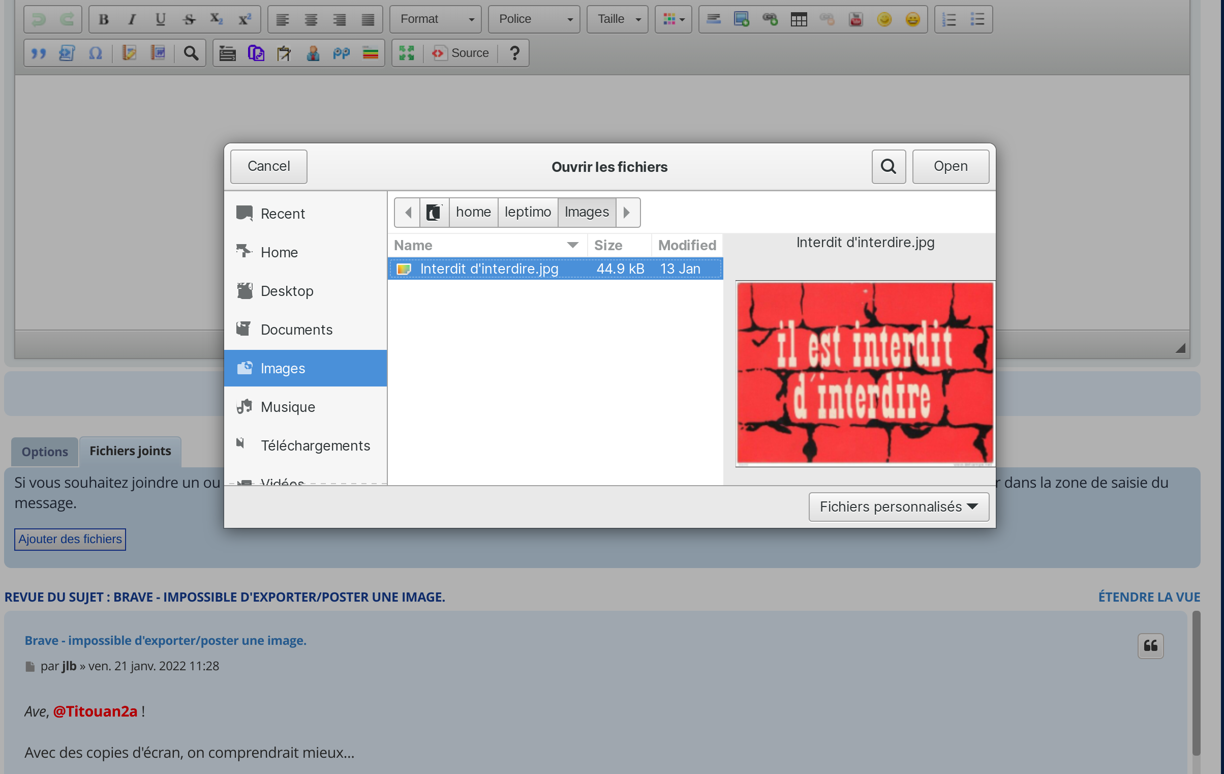

​​​​​​​Voilà ce que je fais:
Bouton -fichiers joints/ajouter des fichiers- ---> la fenêtre de l'interface "d'explorateur" s'ouvre:
Ensuite je sélectionne le fichier voulu et paf:
Alors, curieusement, cette même image de 45 Ko "interdit d'interdire" ne passe pas si elle provient du dossier "téléchargements" et passe si elle est rangée dans "images", mais j'ai essayé avec d'autres photos copiées dans les 2 dossiers, la plupart du temps ça ne passe pas, mais y'a des exceptions, sans que j'y trouve une logique, ça parait aléatoire.... wazzaaaa!
Je précise que normalement je n'utilise pas ces dossiers organisés par le système comme chez W, mais là c'est pour simplifier. Si je vais chercher des images ailleurs, dans mes vrais rangements, même combat, ça marche pas, une réussite aléatoire parfois...
J'y comprends rien!  Et toi? 😅

Merci pour les copies d'écran, @Titouan2a🍻
Titouan2a a écrit : ven. 21 janv. 2022 12:58Alors, curieusement, cette même image de 45 Ko "interdit d'interdire" ne passe pas si elle provient du dossier "téléchargements" et passe si elle est rangée dans "téléchargements"
Ah, tant mieux ! Heureusement que tu ne l'as pas mise dans le dossier "Téléchargements" !  :D

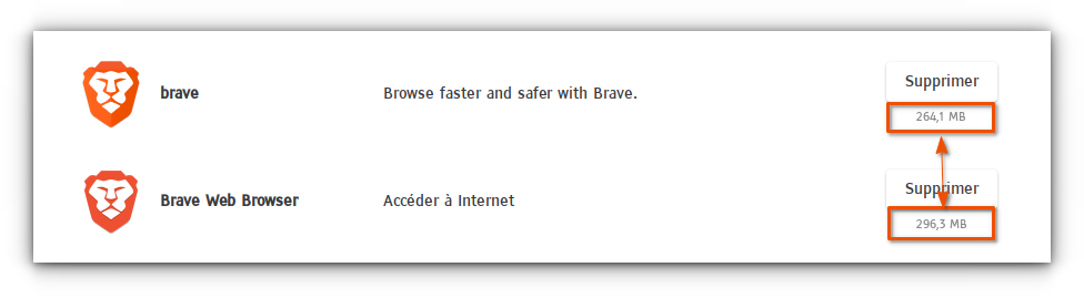

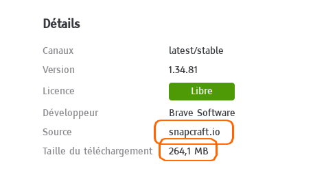

jlb a écrit : sam. 22 janv. 2022 11:09Il n'y a pas que des snaps dans "Logiciels", mais on le voit vite [...] à l'obésité du paquet :
​​​​​​​Image
Ou pas...  :s ​​​​​​​
En haut le snap, en bas le paquet installé en suivant les indications du site, vus depuis "Logiciel(s)" :  ​​​​​​​
Je vous devais cette précision par honnêteté.
​​​​​​​Mais bon, l'essentiel, c'est que @Titouan2a puisse désormais monter ses images sur le forum — ça vaut bien 30 Mo de plus, non ?   :D ​​​​​​​
