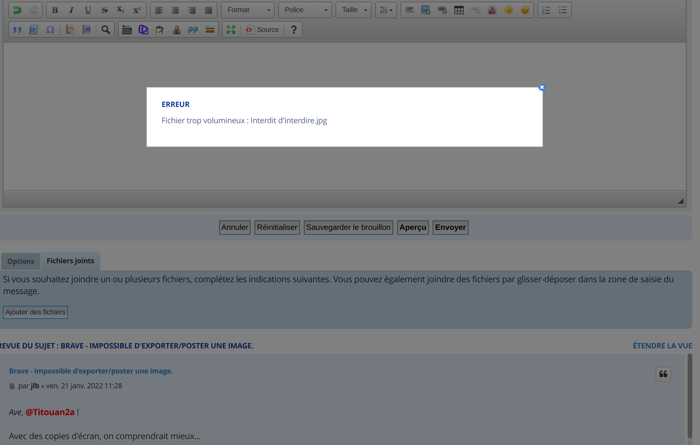

Avec le navigateur brave, quand je veux exporter une image pour la poster vers un forum ou FB... Pas moyen! ça indique un fichier trop volumineux sur les forums (ça le fait ici) même s'il est minus, et ça mouline sans fin chez FB sur l'affichage de l'aperçu, qui ne vient jamais... Ceci où que soit la source, sur n'importe quelle partition de mon DD, même la partoche système.
Ici j'obtiens une fenêtre texte "ERREUR Fichier trop volumineux : image.jpg"
Parfois même l'interface d'exploration qui s'ouvre pour sélectionner le fichier voulu, qui ressemble à nautilus (sauf qu'elle s'affiche moitié french moitié angliche et présente des petites différences graphiques) refuse aussi d'afficher les partitions autres que système, elles n'apparaissent pas... ça c'est peut-être un indice, mais comme les images placées sur la partition système ne sont pas postables non plus, je m'interroge toujours!
Je voudrais bien de l'aide pour régler ça please.

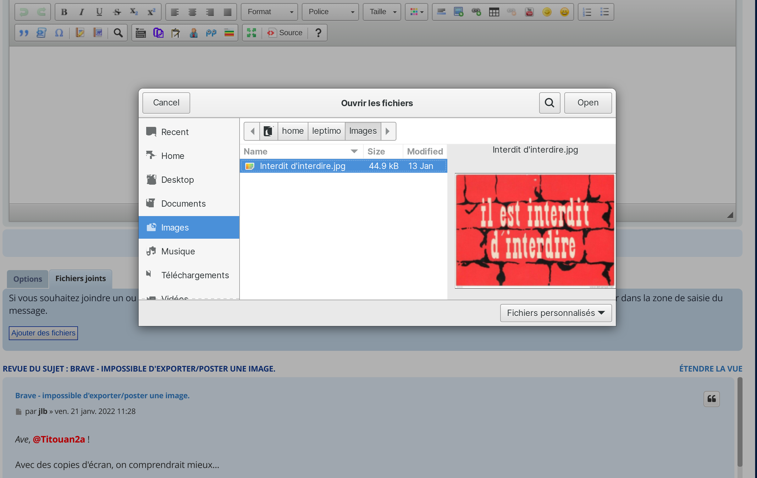

Bouton -fichiers joints/ajouter des fichiers- ---> la fenêtre de l'interface "d'explorateur" s'ouvre:
Ensuite je sélectionne le fichier voulu et paf:
Alors, curieusement, cette même image de 45 Ko "interdit d'interdire" ne passe pas si elle provient du dossier "téléchargements" et passe si elle est rangée dans "images", mais j'ai essayé avec d'autres photos copiées dans les 2 dossiers, la plupart du temps ça ne passe pas, mais y'a des exceptions, sans que j'y trouve une logique, ça parait aléatoire.... wazzaaaa!
Je précise que normalement je n'utilise pas ces dossiers organisés par le système comme chez W, mais là c'est pour simplifier. Si je vais chercher des images ailleurs, dans mes vrais rangements, même combat, ça marche pas, une réussite aléatoire parfois...
J'y comprends rien!  Et toi? 😅

Titouan2a a écrit : ↑ven. 21 janv. 2022 12:58Alors, curieusement, cette même image de 45 Ko "interdit d'interdire" ne passe pas si elle provient du dossier "téléchargements" et passe si elle est rangée dans "téléchargements"
Ah, tant mieux ! Heureusement que tu ne l'as pas mise dans le dossier "Téléchargements" !  :D

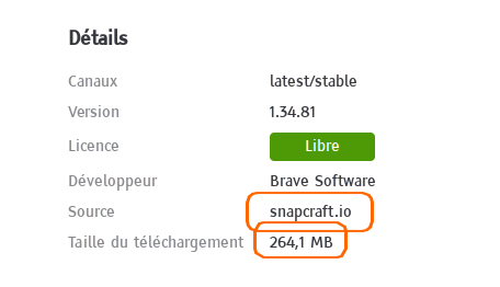

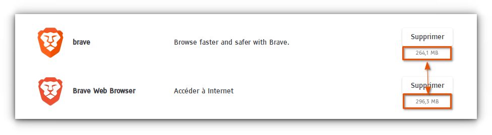

jlb a écrit : ↑sam. 22 janv. 2022 11:09Il n'y a pas que des snaps dans "Logiciels", mais on le voit vite [...] à l'obésité du paquet :
​​​​​​​Image
Ou pas...  :s ​​​​​​​
En haut le snap, en bas le paquet installé en suivant les indications du site, vus depuis "Logiciel(s)" :  ​​​​​​​
Je vous devais cette précision par honnêteté.
​​​​​​​Mais bon, l'essentiel, c'est que @Titouan2a puisse désormais monter ses images sur le forum — ça vaut bien 30 Mo de plus, non ?   :D ​​​​​​​

Ah ben en effet c'est pas forcément plus léger!
