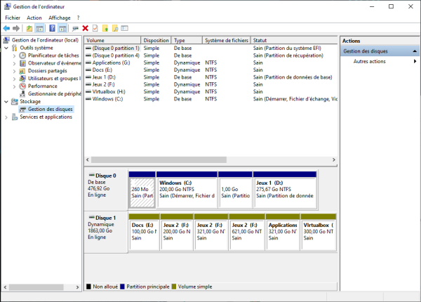

Cela ne m'étonne qu'à moitié que tu ne vois pas ton ssd dans windows, vu que tu as formaté la partition où il y avait zorin, et que celle de grub existe, mais n'est normalement pas accessible, qu'à cela ne tienne.
J'ai 2 autres manip à faire sous ton windows (tu laisses ton ssd branché et si par hasard il te demande de formater tu lui dis non merci), pour formater complètement ton ssd, car si tu as ce message de grub, c'est que sa partition existe toujours et que ton bios n'as pas bien pris en compte ta demande de booter sur ta clef usb, et que par conséquent tu reviens à la séquence de grub, qui forcemment ne trouve pas d'os à lancer.
Il faut donc en premier lieu finir le formatage de ton ssd, pour ça faut le remettre sur ton pc windows.

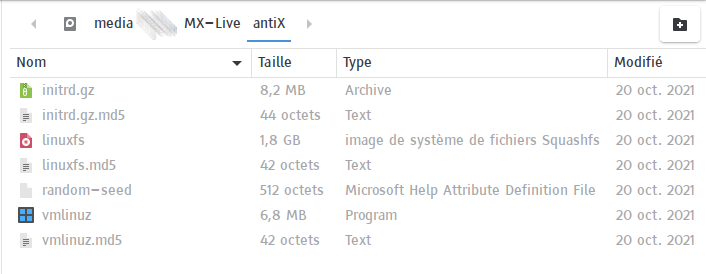

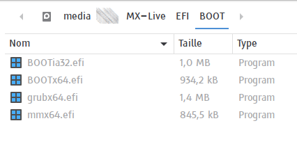

@Incantesimu Résultat de mes cogitations nocturnes : je crois que j'avais fini par ne plus bien comprendre la situation et que j'étais parti sur de fausses pistes avec cette histoire de SSD effacé.
En fait tu peux booter depuis la clef USB, c'est bien ça ?
Si c'est bien le cas, le message d'erreur ne concerne pas l'absence de contenu de ton SSD, mais le contenu de ta clef dans laquelle le GRUB qui y est copié ne trouve pas de système connu.

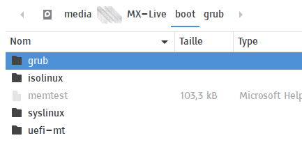

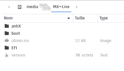

Examine le contenu de ta clef. Normalement, tu devrais y trouver cette arborescence :
Et si tu parcours les répertoire, ça devrait se présenter comme ceci :
Mais le plus important est le système d'exploitation : ce répertoire contient-il bien ces fichiers ?
Les copies d'écran proviennent d'une clef que je viens de flasher avec Balena Etcher. Quoi que j'aie pu dire plus haut sur le fait que je n'avais pas de religion en matière de logiciels, Balena Etcher ne m'a jamais produit d'erreurs.
Autre piste : l'ISO MX-Linux est peut-être corrompue — ou s'est corrompue au flashage. Tu peux essayer de la télécharger à nouveau et recommencer, mais avec Etcher cette fois.

Je vais quand même donner mes 2 petites astuces sous Windows pour récupérer un ssd mal formaté ou partiellement formaté.

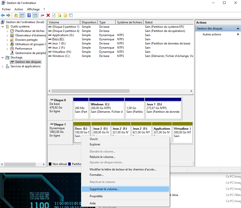

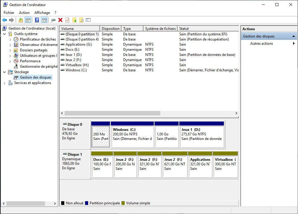

Je donne quand même mes soluces pour formater un disque récalcitrant sous windows le ssd étant branché en usb :
1 - Vous pouvez utiliser au choix des logiciels comme sdcard formatter (oui le disque est reconnu comme une clef usb ou une carte sd) aomei backupper ou plus spécifiquement son outil de partitions.
2 - Ceci si votre formatage de base fourni avec windows n'a pas fonctionné car le disque n'est pas repéré :
Formatage HDD S2-1.png (20.24 Kio) Vu 17265 fois
Avec cette 3ème image il existe plusieurs solutions, la plus simple formater, mais elle ne devrait même pas vous être proposée si le SSD a eut droit à un partitionnement partiel.
La solution si vos partitions ne sont pas clean c'est de supprimer toutes ces dernières et de recréer un volume avec une lettre.
