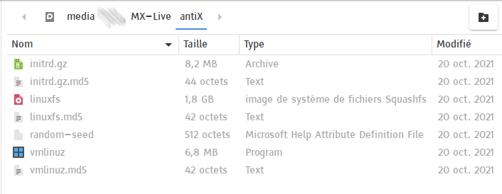

Examine le contenu de ta clef. Normalement, tu devrais y trouver cette arborescence :
Et si tu parcours les répertoire, ça devrait se présenter comme ceci :
Mais le plus important est le système d'exploitation : ce répertoire contient-il bien ces fichiers ?
Les copies d'écran proviennent d'une clef que je viens de flasher avec Balena Etcher. Quoi que j'aie pu dire plus haut sur le fait que je n'avais pas de religion en matière de logiciels, Balena Etcher ne m'a jamais produit d'erreurs.
Autre piste : l'ISO MX-Linux est peut-être corrompue — ou s'est corrompue au flashage. Tu peux essayer de la télécharger à nouveau et recommencer, mais avec Etcher cette fois.
