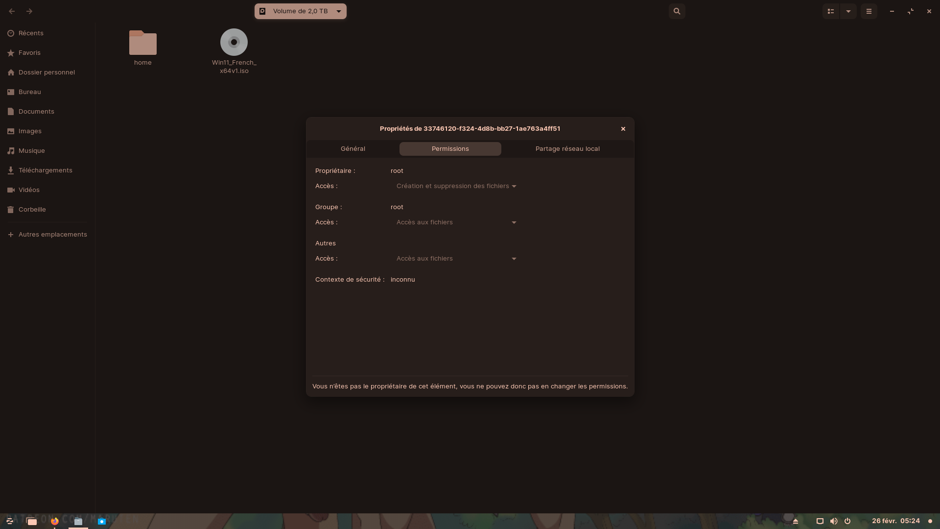

Suite a des soucis avec mint 20 j'ai decidé d'installer zorin mais en ce faisant je ne peux ni suprimer ni modifier mes fichiers sur mes 3 autres disque durs ont me dit que je ne suis pas le proprietaire
merci pour l'aide que vous pourrez m'apporter

Bonjour @freedi85 ;
Il te faudrait essayer depuis l'explorateur de fichier de ton Zorin (quelle version????) de faire un clic droit souris sur l'un des tes volumes (disque dur), là tu choisis "ouvrir en tant que root ou super utilisateur (super user)" ce qui ouvrira dans une nouvelle fenêtre le disque dur où tu veux prendre la main. Il ne te restera plus ensuite qu'à naviguer dedans pour y supprimer ou copier tout ce que tu veux sans soucis.
Un recherche sur le forum de ta part (droits root, super-utilisateur) te procureras aussi beaucoup de piste à explorer pour que tu puisses "te nommer super administrateur" de tout tes disques durs.

j'utilise zorin os 16 64 b
et quand je fait un click droit j'ai juste ouvrir/ ouvrir dans un nouvel onglet mais je n'ai pas l'option ouvrir en tant que...

freedi85 a écrit : sam. 26 févr. 2022 07:35 quand je fait un click droit j'ai juste ouvrir/ ouvrir dans un nouvel onglet
Comme je te l'ai suggéré au dessus, une petite recherche chez nous t'aurait déjà montré que les droits root ne sont pas activés par défaut dans Zorin OS.
C'est donc bien normal que tu ne les vois pas actuellement.
Vite fait, ici tu as un début de solution pour les activer....
==> viewtopic.php?t=283
Ensuite, ce clic droit doit être effectué dans la fenêtre sur la gauche de ton navigateur (là où tu vois tes disques durs connectés à ton pc) ce qui te permettras ensuite de les parcourir totalement avec "les pouvoirs totaux" dessus
Un simple clic droit dans la fenêtre de droite sur un dossier ou autres (avec droits root) t'ouvrira uniquement tout ce qui se trouvera dans le dossier mais pas ce qui se trouvera dans l'arborescence en amont de celui ci.

j'ai essayé ca ne marche pas mais merci pour votre aide
probleme d'acces a mes fichiers
@freedi85,
Le plus simple dans ton cas serait de modifier les groupes d'utilisateur auxquels tu appartiens, fait une recherche le sujet est largement commenté et tu trouveras plusieurs solutions.
Ton souci d'accès n'est qu'un problème de droits. Regarde aussi du côté changer les droits sur un disque ou un dossier.
regarde ce sujet il devrait t'éclairer : viewtopic.php?t=786&hilit=droits+groupe+utilisateur

Merci @blind114 j'ai enfin acces a mes disque grace a la commande
sudo nautilus
Parfait,
Maintenant pour que cela soit le cas de façon permanente il va te falloir gratter du côté des groupes d'utilisateurs et des droits d'accès aux disques.
N'hésite pas à nous décrire tout ce que tu fais et quand le sujet sera résolu à le marquer comme tel.
