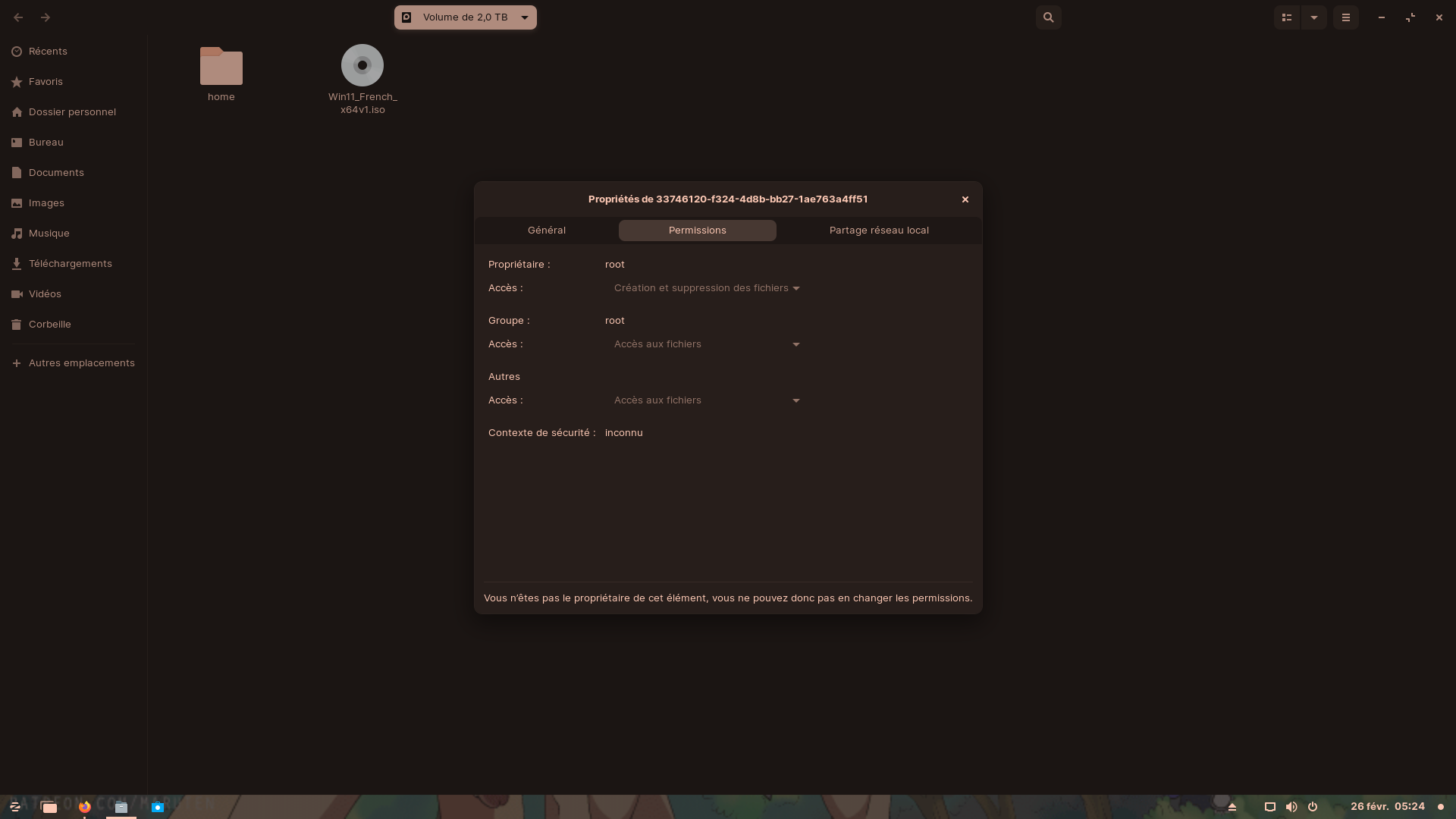

Suite a des soucis avec mint 20 j'ai decidé d'installer zorin mais en ce faisant je ne peux ni suprimer ni modifier mes fichiers sur mes 3 autres disque durs ont me dit que je ne suis pas le proprietaire
merci pour l'aide que vous pourrez m'apporter

j'utilise zorin os 16 64 b
et quand je fait un click droit j'ai juste ouvrir/ ouvrir dans un nouvel onglet mais je n'ai pas l'option ouvrir en tant que...

j'ai essayé ca ne marche pas mais merci pour votre aide

Merci @blind114 j'ai enfin acces a mes disque grace a la commande
sudo nautilus
