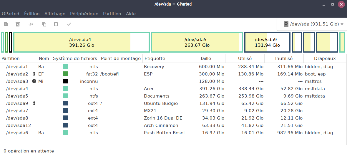

@Solithorm La partition "boot/EFI" se trouve déjà sur le SSD. Il n'y aura donc pas de problème de capacité.
Pour te rassurer, voici la "photo" de mon système. Tu pourras constater que la partition "boot/EFI" de 300 Mo est largement dimensionnée, même s'il y a cinq OS sur le DD :
Pour le reste, je maintiens que le plus simple — et le plus sûr —, c'est de l'utiliser pour l'installation de GRUB en mode EFI, et donc de choisir l'option "SSD" proposée.

Si tu partitionnes ton gros HDD, tu peux installer autant de Linux que tu veux en suivant la même méthode pour les essayer "en réel" — compte 30 Go pour une partition d'essai confortable.
