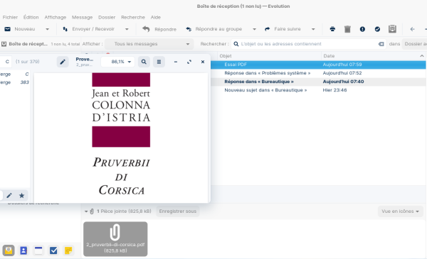

Bonjour, @ludicsweep.
Je viens d'essayer (Zorin 16.1 Core, Evolution 3.36.5-0ubuntu1), mais désolé, le PDF joint s'ouvre d'un double clic sur l'icône de la PJ — et sans ajouter quoi que ce soit au logiciel :
Apparemment, le problème a existé précédemment, mais serait réglé depuis la version 3.30.3. Pourrais-tu vérifier la version que tu possèdes — et, à tout hasard, préciser la version de Zorin que tu utilises ?
PS : Tu peux essayer de désinstaller Evolution, puis de le réinstaller : je l'ai fait sans problème.
Lance le terminal (CTRL Alt T) et entre successivement ces lignes :
sudo apt remove evolution --purge
sudo apt autoremove
sudo apt autoclean
sudo apt install evolution
