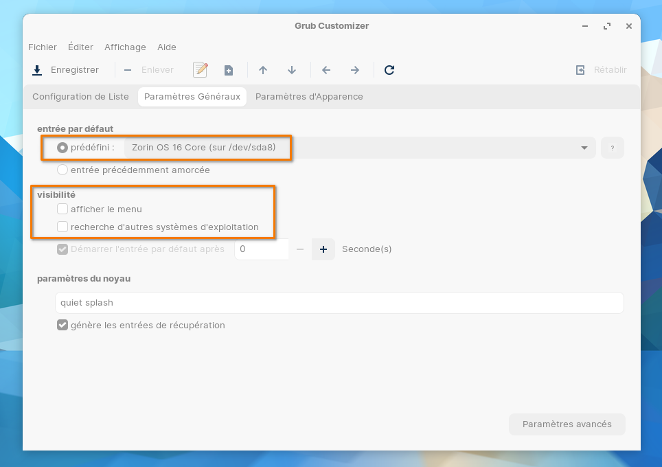

Subito, @Manager17 !
Cette deuxième solution utilise une interface graphique pour ne pas trop dérouter.
Installe Grub Customizer :
sudo apt update && sudo apt install grub-customizer
Enregistre la modification et redémarre ton ordinateur.
Cette fois, ça devrait le faire.

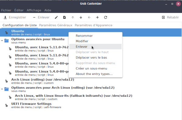

@Manager17,
Je te confirme que grub customizer est un "must have", dès qu'on a envie de modifier ses entrées de boot, pas qu'on y arrive pas en ligne commande, c'est juste plus simple, et en multiboot on devrait systématiquement l'installer.

Normal, @Manager17, Grub Customizer est fait pour ça.
Je dirai même plus, @Blind114 : "ou dès qu'on doit modifier ses entrées de boot pour intégrer certains OS dans le multiboot", celles d'Arch Linux par exemple, que le script os-prober de GRUB s'ingénie à recoder et rendre inopérantes — ou pour faire le ménage dans les doublons que le même os-prober multiplie parfois à plaisir.

... mais sur le mode interactif — tout le monde peut participer.
- "update-grub" actualise GRUB en recensant les OS présents sur l'ordinateur.
- Grub Customizer est un bon moyen d'obtenir facilement le menu que l'on veut, avec les entrées que l'on veut, dans l'ordre que l'on veut et pointant sur le bon noyau. Mais ce n'est qu'un contournement.
Ça te dit de le vérifier ?

@Manager17 Je pense après coup que tu n'as même plus besoin du menu de GRUB pour lancer ton unique OS.
Grub Customizer permet aussi de le désactiver — mais peut-être l'as-tu déjà découvert par toi-même
PS : Pense à publier le retour de EFI Boot Manager...
