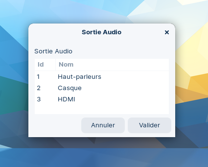

Je viens de refaire le test, malheureusement le problème est toujours là.
Quand je choisis « sortie ligne » j’ai le son qui sort que des enceintes, et quand je choisis «  casque audio » j’ai le son dans mon casque et dans les enceintes.

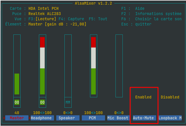

Le plus simple serait sans doute de rester sous Manjaro, mais tu peux toujours essayer ceci.
Ouvre un terminal (CTRL Alt t) et tape :
alsamixer
Pour choisir la carte son, ce n'est pas Fn F6, mais juste F6, comme indiqué dans le terminal.
Sur mon ordi "Auto-Mute" est déjà activé, ce qui explique sans doute que je n'ai pas ton problème :
Après, si tu aimes les bricolages, celui-ci pourrait t'intéresser.  :idea:

J'avais déjà vu ça dans alsamixer mais manque de bol, j'ai pas l'option auto-mute qui est proposé et j'ai bien regardé sur F6 mais non pas d'option  :s

roger a écrit : lun. 21 mars 2022 10:10 Pour info, il me semble que "auto mute" comme instruction de commande ne sert juste qu'à commuter le son entre "muet ou audible", la commande "switch" elle permute entre le choix de sortie du son ;)
Bof... Ce n'est pas moi qui prétends que c'est censé basculer le son des haut-parleurs sur le casque.
De toute façon, @Bubu057 n'a pas ce paramètre sur alsamixer.
De plus, après vérification, cela n'a aucune incidence sur mon ordi : si je désactive "Auto-Mute", le basculement du son des haut-partleurs sur le casque se fait toujours automatiquement.
Pour moi, c'est un problème de compatibiité matérielle.
