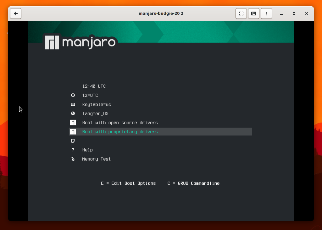

@flaneige Sage décision, même si ce n'est pas infaisable.
On dira donc qu'Ubuntu progresse, puisqu'il intègre des pilotes satisfaisants à l'installation.
Ceci dit, des distributions comme Arch Linux et ses dérivés (Manjaro) donnent la possibilité de choisir des pilotes propriétaires à l'installation — je n'ai pas essayé, vu que je ne vois pas ce que je pourrais reprocher au rendu visuel.  :-/ ​​​​​​​
