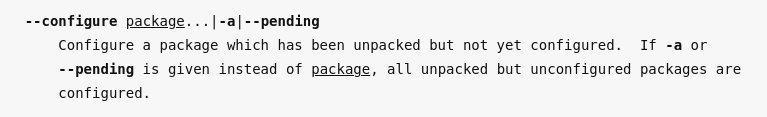

Sinon, ouvre le terminal (CTRL Alt t) et tape la formule conseillée avec des droits de super-utilisateur :
La formule englobe toutes les applications mal configurées (all), mais il vaut peut-être mieux ratisser large : qui peut le plus peut le moins.
L'explication dans les manpages (cela vaut pour toutes les apllications), soit sur internet, soit dans le terminal en tapant :
Pour configurer seulement le paquet de Synaptic, la formule serait donc :
Tu nous diras le résultat, s'il te plaît ?
man dpkg
sudo dpkg -- configure synaptic
