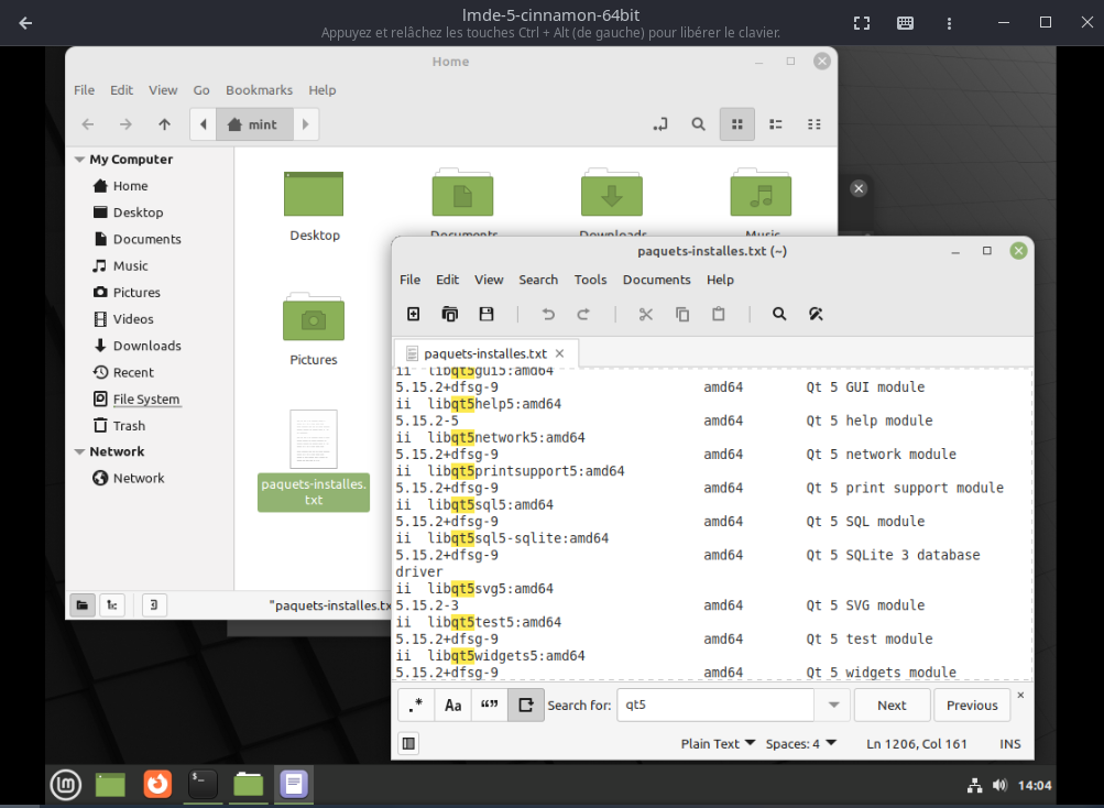

J'ai donc hier refait les tests en entier, je ne peut que confirmer cette fois ci que le plugin manquant a bien été installé contrairement à notre dernier essai, hplip (dans sa version GUI) refusant toujours de fonctionner pour gérer mon imprimante ce qui en soit n'est pas important pour moi car je peux imprimer tout de même mes docs.
Seul hic, impossible toujours d'avoir accès au scanner va savoir pourquoi charles :rolleyes:
En gros ceci vous éclairera peut être...
:arrow: Ma version hplip (et ses pilotes installés) est: hplip-3.21.2, son plugin téléchargé chez moi avec la même référence bien entendu à la version hplip
Ce matin sur et depuis la debian11
- mise à jour du système ==> OK
- test imprimante branchée ==> OK
- imprimante détectée ==> OK
########### les installations ##########
- installation xsane par synaptic ==>
(xsane + xsane-common obligatoire)
### test pour le scanner à plat de ma HP Envy avec xsane
- reconnaissance de mon imprimante par xsane ==>
==> une erreur d'ouverture du périphérique 'escl:http://127.0.0.1:60000'
la cause: Dépassement de mémoire.
- Installation de sane par synaptic
==> test sane pour l'imprimante: pas de raccourcis!!!!
====> test avec le numériseur de documents déjà installé:

roger a écrit : ↑sam. 28 mai 2022 09:28 note: Using PyQt5error: Unable to load Qt5 support. Is it installed? Try running with -i or --qt3 instead.
roger@deblechti64:~/Bureau/Imprimante$
Sur Zorin 16, Qt5 est bien installé, mais l'est-il sur tes distributions, @roger ?
Plutôt que de l'installer, essaie ce que le message te conseille.
Je suppose qu'il faut comprendre ceci :
sh hplip-3.21.2.plugin.run -i
ou
sh hplip-3.21.2.plugin.run --qt3
PS : Le manuel de "sh"...
man sh
... retourne
-i interactive Force the shell to behave interactively.
... ce qui devrait proposer un dialogue sur ce qu'il faudrait faire par rapport à la configuration du système, sans pour autant donner des consignes plus explicites sur la version de Qt qu'il trouverait.
Sur un parc professionnel, la question se pose différemment : les multifonctions y sont généralement loués avec l'installation et les pilotes pris en charge par le prestataire, scanner réseau compris. C'est le principe des offres de location d'imprimante à Paris, où la configuration des postes fait partie du contrat.

@Blind114 J'étais en train d'éditer mon message pour confirmer ce que je pense : toujours tenir compte des informations et conseils donnés par le terminal. 🙃
A priori, LMDE5 embarque Qt5 (copie d'écran de Gnome Boxes) :
Debian 11 aussi, forcément...
