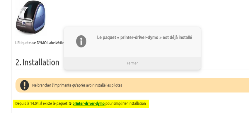

Salut @philo55.
Tu sais quoi ? Non seulement il n'est plus nécessaire de compiler le paquet, mais il est déjà installé dans Zorin 16 !
Ce que confirme le terminal :
dpkg -l | grep dymo
ii  printer-driver-dymo      1.4.0-9build1      amd64      printer driver for DYMO label printers
Ton étiqueteuse DYMO devrait donc fonctionner sans que tu aies rien à faire !   :D
