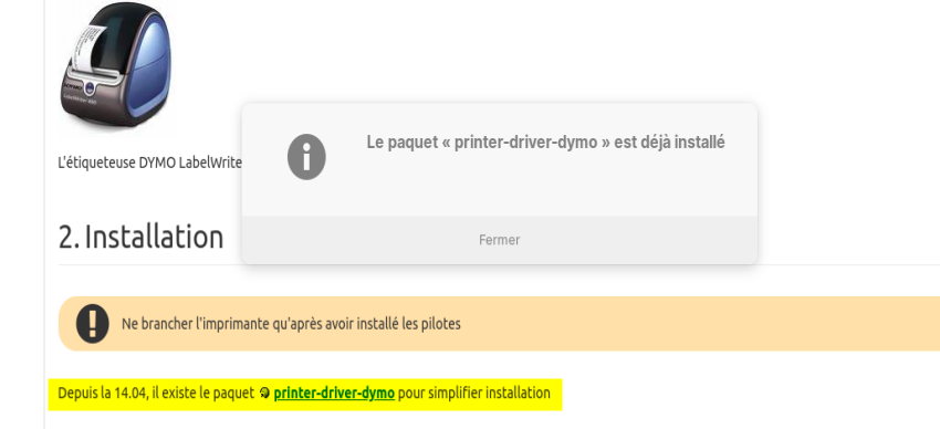

bonjour ,je suis aller sur ce site https://doc.ubuntu-fr.org/dymo pour installer ma dymo labelwriter 450 mais à la ligne extraire les fichiers dans le répertoire de votre choix et la ligne puis dans le dossier dymo-cups   je ne sais pas comment faire,j'aurais besoin d'aide ,merci.
Nb de « J’aime » reçus: 2134
installer dymo 450
Salut @philo55.
Tu sais quoi ? Non seulement il n'est plus nécessaire de compiler le paquet, mais il est déjà installé dans Zorin 16 !
Ce que confirme le terminal :
dpkg -l | grep dymo
ii  printer-driver-dymo      1.4.0-9build1      amd64      printer driver for DYMO label printers
Ton étiqueteuse DYMO devrait donc fonctionner sans que tu aies rien à faire !   :D
Mais si tu tiens vraiment à t'essayer à la compilation, il suffit de suivre les instructions — elles sont très claires et la première partie peut se faire en interface graphique :
  • Télécharge l'archive en copiant l'adresse donnée dans ton navigateur.
  • Décompresse-la à partir de l'explorateur de fichiers (Clic droit > Extraire ici).
  • Entre dans le répertoire décompressé "dymo-cups-drivers" et ouvres-y un terminal (Clic droit > Ouvrir dans un terminal).
Mais avant de lancer la compilation, il faudra installer "make" :
sudo apt update && sudo apt install make
Après, il suffit d'entrer ces trois lignes l'une après l'autre dans le même terminal :
./configure
make
sudo make install
