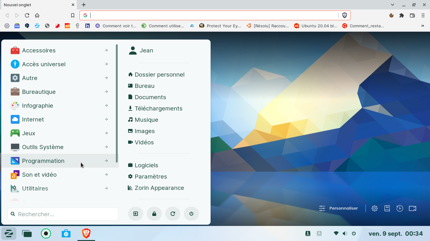

Non non, @michelmorin, ça marche, on peut modifier la taille du panneau du menu... 🙃
  • font-size : 10pt :
  • font-size : 14pt :
Convaincu ?
Ouvre le terminal (CTRL Alt t) et édite le fichier .css correspondant au thème que tu as choisi avec des droits de super-utilisateur — visite éventuellement le répertoire /usr/share/themes/ pour trouver la dénomination de ton thème. Pour moi, ça donne ceci :
sudo gedit /usr/share/themes/ZorinGreen-Light/gnome-shell/gnome-shell.css
Modifie la taille de la police à la ligne 4 — font-size : 12pt aurait été suffisant, mais c'était pour rendre le résultat plus visible :
/* Global Values */
stage { font-size: 14pt; color: #19483e; }
Enregistre la modification et referme ta session.
Lorsque tu te reconnecteras, tu devrais constater la différence — mais que cela ne te dispense pas de prendre bien soin de tes lunettes ! 🤓
