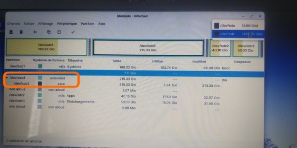

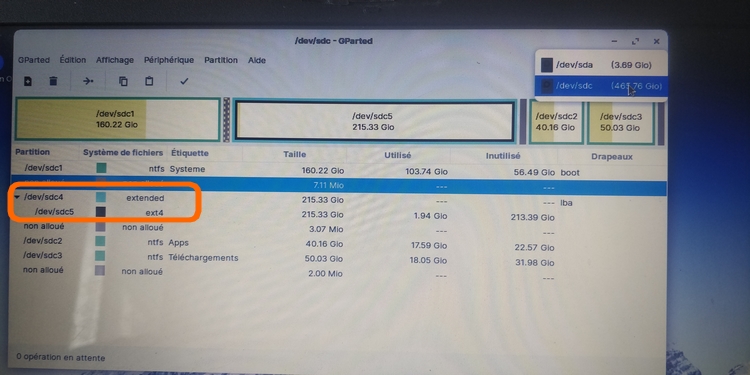

Il y a une autre chose que je ne comprends pas, c'est cette partition étendue "sdc4" : erreur de type ? logiciel utilisé ? processus effectué sous Windows ?
Quoi qu'il en soit, ton échec vient peut-être — sans doute ? — du fait que la partition "sdc5" sur laquelle tu as essayé d'installer Zorin est incluse dans cette partition :
Avant de faire d'autres essais, je te conseillerais bien de supprimer ces deux partitions en utilisant, non pas GParted live, mais le GParted de Zorin et, tant qu'à faire, d'essayer de récupérer les deux espaces non alloués avant et après pour en faire une partition "sdc4" primaire formatée en ext4.
C'est possible à partir de la live session de Zorin :
Après quoi, en mode "Autre chose", tu installes Zorin dans cette partition ext4 avec "/" comme point de montage, tu laisses le programme de démarrage dans "sdc" (le disque) comme on te le propose et tu lances le processus d'installation.

Aomei Partition Assistant (la dernière version pro téléchargée  sur Gratilog) n'avait pas fonctionné pour réduire la partition système et j'ai eu une erreur lors du redémarrage
Donc j'ai utilisé Macrorit pour réduire cette partition C: et obtenir un espace non alloué. Ensuite j'ai utilisé Aomei Partition pour la formater en Ext4
Actuellement avec Aomei partition je vois ça :
Et avec avec Macrorit Partition Expert tout comme avec Gparted je vois cette petite partition de 7,114 MB

Les disques vus par gparted :

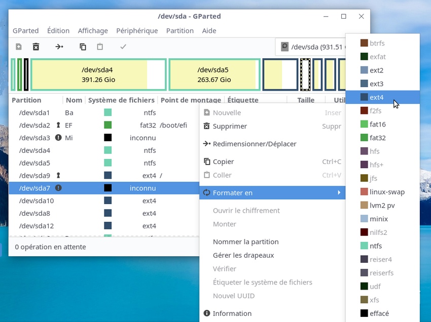

Lance GParted — j'insiste, laisse tomber les logiciels Windows ! — et clique droit sur chacune des partitions Windows. Choisis la rubrique "Information" et copie les UUID de chacune. A toi de ne pas te mélanger les pinceaux entre les deux Windows !
