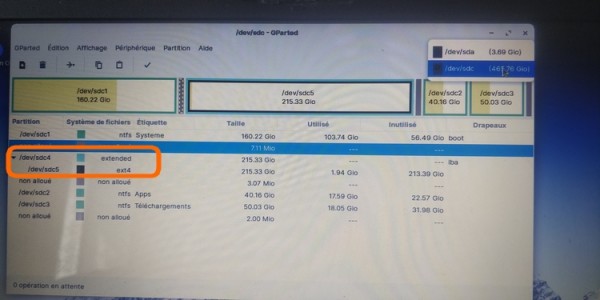

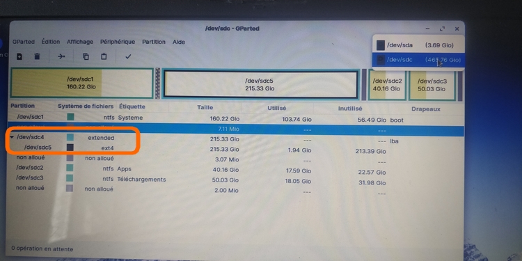

Bonjour @Patrick35 !
Il y a une autre chose que je ne comprends pas, c'est cette partition étendue "sdc4" : erreur de type ? logiciel utilisé ? processus effectué sous Windows ?
Quoi qu'il en soit, ton échec vient peut-être — sans doute ? — du fait que la partition "sdc5" sur laquelle tu as essayé d'installer Zorin est incluse dans cette partition :
Avant de faire d'autres essais, je te conseillerais bien de supprimer ces deux partitions en utilisant, non pas GParted live, mais le GParted de Zorin et, tant qu'à faire, d'essayer de récupérer les deux espaces non alloués avant et après pour en faire une partition "sdc4" primaire formatée en ext4.
C'est possible à partir de la live session de Zorin :
Après quoi, en mode "Autre chose", tu installes Zorin dans cette partition ext4 avec "/" comme point de montage, tu laisses le programme de démarrage dans "sdc" (le disque) comme on te le propose et tu lances le processus d'installation.

Aomei Partition Assistant (la dernière version pro téléchargée  sur Gratilog) n'avait pas fonctionné pour réduire la partition système et j'ai eu une erreur lors du redémarrage
Donc j'ai utilisé Macrorit pour réduire cette partition C: et obtenir un espace non alloué. Ensuite j'ai utilisé Aomei Partition pour la formater en Ext4
Actuellement avec Aomei partition je vois ça :
Et avec avec Macrorit Partition Expert tout comme avec Gparted je vois cette petite partition de 7,114 MB

Entre ces deux logiciels de gestion de partition sous Windows 7 on ne voit pas les mêmes choses, ce qui est incompréhensible
Je tentais de me renseigner pour savoir à quoi pouvaient correspondre ces 7.114 MB et n'ai que moyennement envie de supprimer ça sans savoir à quoi ça correspond

Patrick35 a écrit : jeu. 22 sept. 2022 09:07 Entre ces deux logiciels de gestion de partition sous Windows 7 on ne voit pas les mêmes choses, ce qui est incompréhensible
Pas pour moi qui ne fais confiance qu'à un seul logiciel qui fera le job dans son entier (extension de partition, renommage etc...) et pas n'en faire qu'une partie comme dans ton cas....mais pas forcément correctement.
Tes 7 mégabits et des poussières sur ton disque n°1, on le retrouve souvent (cet espace avec plus ou moins de MB occupés pour rien) depuis des années sous un OS Windows.
Exemple mon W10 pro (installé sur SSD et vu par GParted) c'est un espace de 1mo et poussières chez moi qu'il occupe va savoir pourquoi...car c'est ainsi depuis des lustres avec "Crosoft"

Je ne voudrais pas passer pour le relou de service, @Patrick35, mais je me permets d'insister : tu aurais dû faire tout ça à partir de la live session de Zorin, en utilisant GParted. Il n'est pas beaucoup plus compliqué, il est gratuit et il a sauvé bien des windowsiens !  :rage:
Et essaie de récupérer ces 7 Mo...

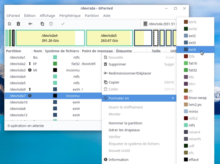

Pour tes petits désagréments avec les Windows, il arrive parfois que GRUB fasse des salades d'UUID, surtout si l'installation est un peu... disons, "baroque" — au sens étymologique d'irrégulière.
Mais comme tu as installé Grub-Customizer et que tu en as compris le principe, tu es à deux doigts de corriger l'entrée défaillante.
Lance GParted — j'insiste, laisse tomber les logiciels Windows ! — et clique droit sur chacune des partitions Windows. Choisis la rubrique "Information" et copie les UUID de chacune. A toi de ne pas te mélanger les pinceaux entre les deux Windows !
